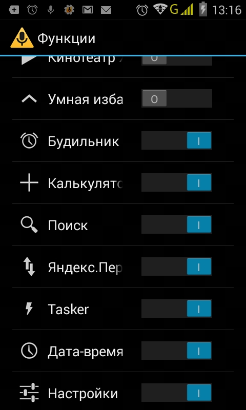

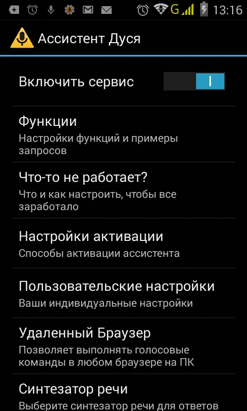

В данный момент эксперементирую с такой связкой: Дуся (куплена и отзывается на имя Алиса) + таскер (тоже куплен года 2 как уже) + сама Алисочка.
Делюсь своими наработками:

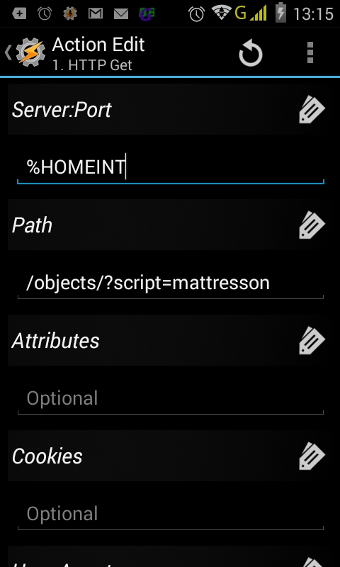

[*]Создал в таскере 2 задачи: включить матрас и выключить матрас; в задаче через HTTP GET вызываю соответствующие сценарии Алисы.

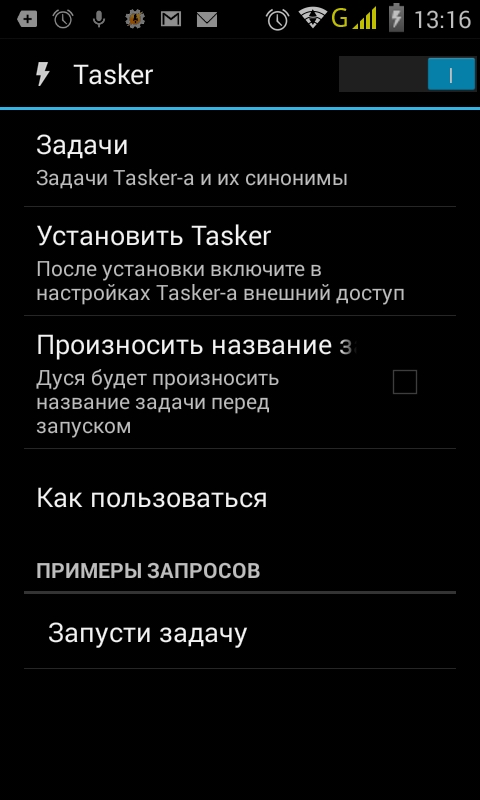

[*]В Дусе в меню Функции => Tasker выбрал нужную задачу и привязал её к синониму
Теперь общение выглядит примерно так:
