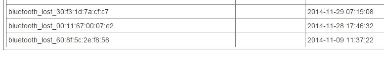

Смотрите. Привод ворот т.е сам двигатель и редуктор это отдельный блок. Он должен иметь свою независимую автоматику низового уровня. Я ее уже описал. ЕЕ можно выполнить как на МК так и самая простая, на реле. (см http://smartliving.ru/forum/viewtopic.p ... 1&start=10) как вариант описан весь процесс как работает что использовано и как взаимодействует с МД. Также есть скетч (можно его адаптировать под простую плату Ардуино поскольку этот контроллер по всем электрическим вход/выход соответствует стандартной плате Ардуино просто его плате адаптирована на "боевые" условия.
Теперь про брелоки. Их лучше вообще не вязать в систему они должны быть автономны так и кнопочный пульт (если есть). У меня во дворе кнопочная станция 3 кнопки. Поскольку часто просто открыть закрыть приходится.
Теперь про алгоритм опишу самый простой который работает.
МД в 6.55 активирует сценарий GateOpen который который подает на контроллер команду на открытие створы. Т.е пуск двигателя. При этом сам сценарий будет работать только при условии что датчик GateClose активирован т.е 0/
Это защита "от дурака". Также сама релейная схема не сработает если данный контакт не замкнут. Т.е это аварийная система. Брелок если он открыл ворота ранее тут не отслеживается но сама створа благодаря датчикам известно в каком положении.
Далее. Выехали .Можно просто уехать поскольку в 7.05 активируется сценарий GateClose (он закроет ворота) но уже при условиях что машина покинула двор.
А это система понимает что если например МАС адрес 2 устройств пропадет из сети (это адреса смартфона (моего) и магнитолы +HAndfree в машине. Т.е пока машина во дворе, а сервер с адаптером BT в 2 метрах то он прекрасно фиксирует наличие либо отсутствие автомобиля (а магнитола сразу работает при включении зажигания) . Также работает это через WI FI/ В смартфоне стоит Tasker (но мне нравится Automatelt) rjnjhsq d 6/30 активирует и блютуз и WiFi т.е смартфон появляется в "сети".

Так вот тут работает как временная установка по аналогии описанной выше. Так и если я задержался то ворота закроются через 10 мин но система начинает "ждать" появления в сети WIFI моего МАС смартфона а это примерно 100-150 м. до подъезда. Сразу OpenGate но немного жду... пока откроется. А так все работает. Пробовал привязать к GPS но поскольку смартфон в машине то он плохо понимает где он находится (навигация дает такую погрешность. Да и отправка команды на сервер у меня так и не получилась ..да и что с того система то работает и главное приносит удовольствие.
Вот ВАМ самый простой пример реальной автоматики с применением всех ранее описанных элементов. Если есть вопросы спрашивайте.
