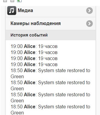

Из-за чего Алиса повторяется? Подскажите, где это исправить.
- 1.jpg (44.87 КБ) 15434 просмотра
