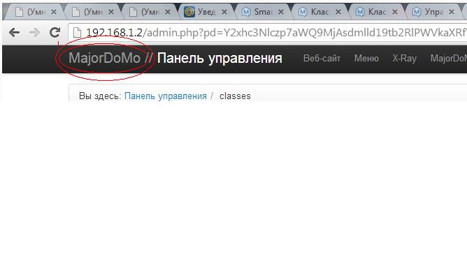

Сообщение adzam »
При выходе из панели управления не видно куда выходить,если тыкнуть наугад в месте где должна быть надпись то выходит
Re: Версия 0.7.0b
Справа ссылки -- Веб-сайт, Меню. Это как раз тоже переход из панели в пользовательскую часть.
