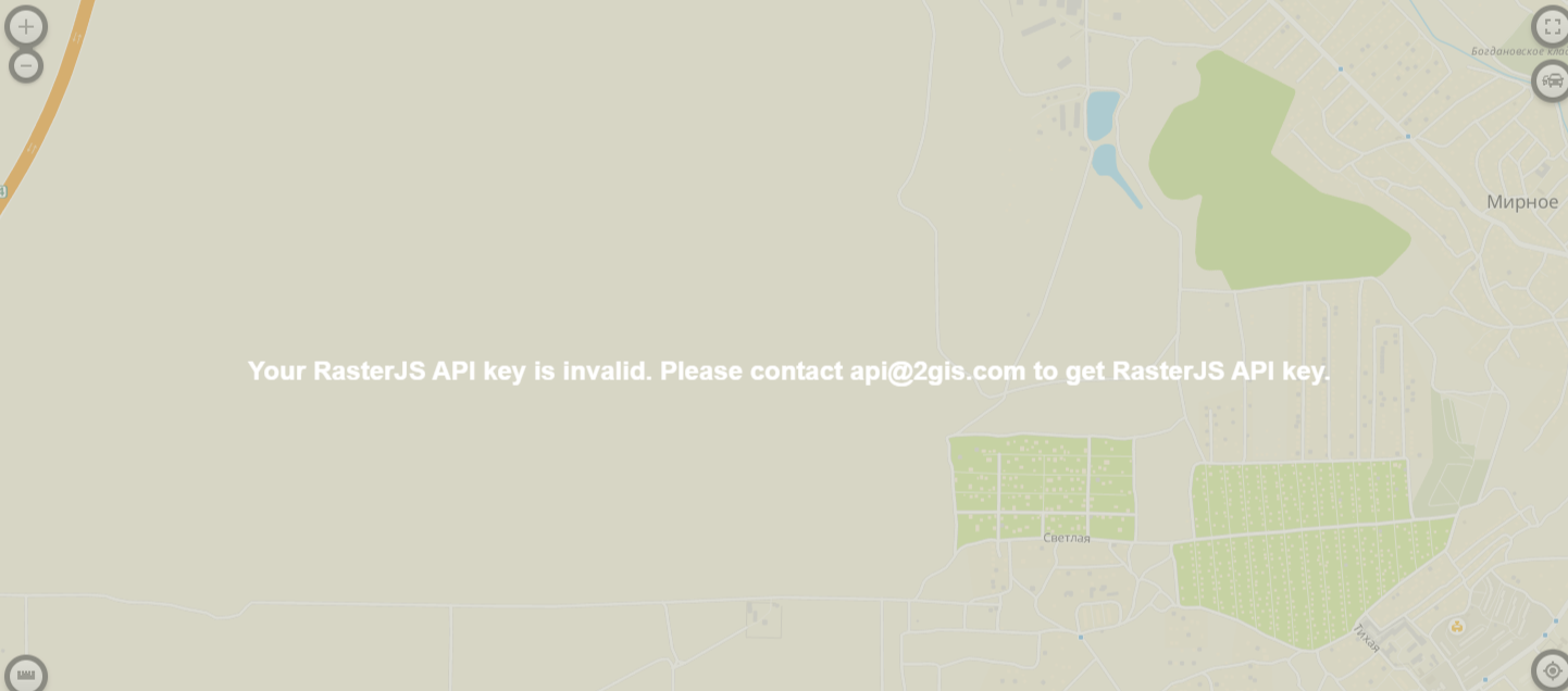

Коллеги Что делать? такая проблема с 2gis
V.A.S.t
Сообщения: 352
Откуда: Иркутск
Re: [Модуль] GPS tracker by layet (app_gpstrack)
Сообщение V.A.S.t »
AmunVa писал(а): Чт сен 18, 2025 2:01 pm Коллеги Что делать? такая проблема с 2gis
2gis захотел денег и теперь просит купить ключик для использования своего API...
НО!
Зарегистрировался на https://platform.2gis.ru/ru/dashboard, получил демо-ключ. Попробовал с ним - работает. Написал в техподдержку в окошке чатика на том же сайте, дескать использую для домашнего опенсорс проекта, хочу видеть карты. Они говорят, демо-ключ в помощь. Я им говорю, так он на месяц всего, а хотелось бы навсегда... Они взяли и сделали: "Информацию зафиксировали, RasterJS API будет бессрочным на ключе."
В общем, для себя можно попросить использование и они не отказывают.
Сейчас покопаю код модуля, чтобы ключ в настройках можно было добавлять.
