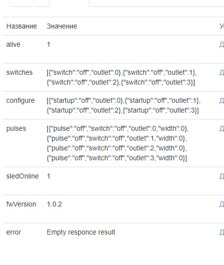

Всем привет.
Тоже проблема с управлением Mini
данные вот так приходят
при нажатии кнопки ничего не меняется

Всем привет! Я не стал разбираться почему не работает управление, а просто перепрошил реле прошивкой OpenBeken. Реле у меня были на чипе BL602. Сейчас управляю или по MQTT.

У меня тоже появилась проблема с управлением Mini. Решилась отключением шифрования в функции callAPI()
Нужен ли патч для модуля не знаю. Модуль давно не обновляется.
Выкладываю код метода callAPI() из файла sonoff_diy.class.php:
