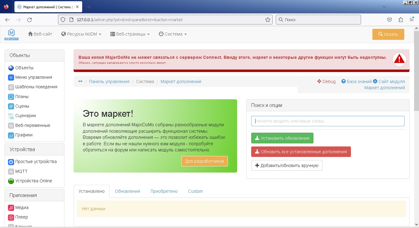

Ставил разные бекапы и нифига - маркет так и не заработал. Перезагружал виртуалку и тоже один фиг.
При откате через штатный функционал "Проверка обновлений" тоже не помогло.
Вспомнил что у меня имеется отдельное дополнение для бекапа и там была от начала месяца. Откатил на него и вновь чуда не произошло - Маркет дополнений не доступен. Хотя версия MJD сменилась на предыдущую.
Тут я уже предположил что может реально обновление ни при чем. В общем перезагрузил всё свое сетевое оборудование и чудо произошло! маркет заработал.
Таким образом получается что моя проблема была вовсе не в обновлении, а в каком-то глюке сетевого оборудования, которое вылечилось его перезагрузкой.

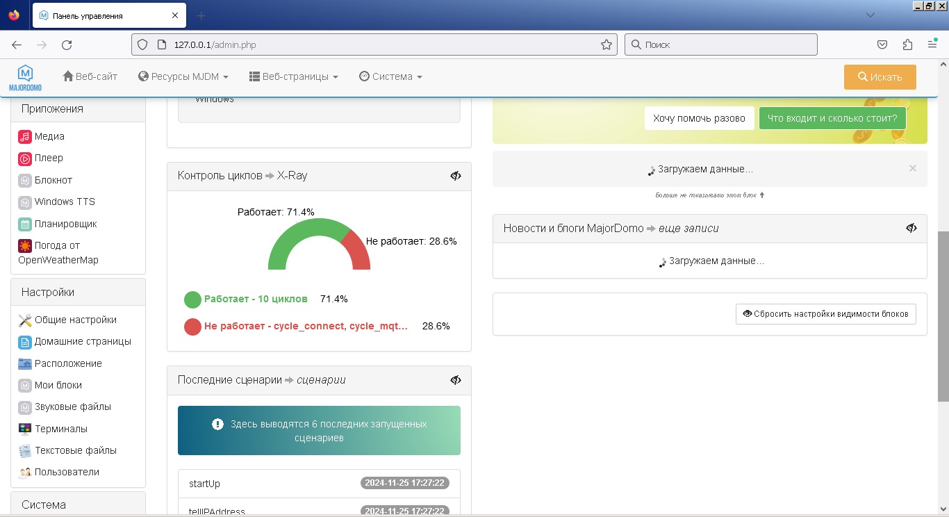

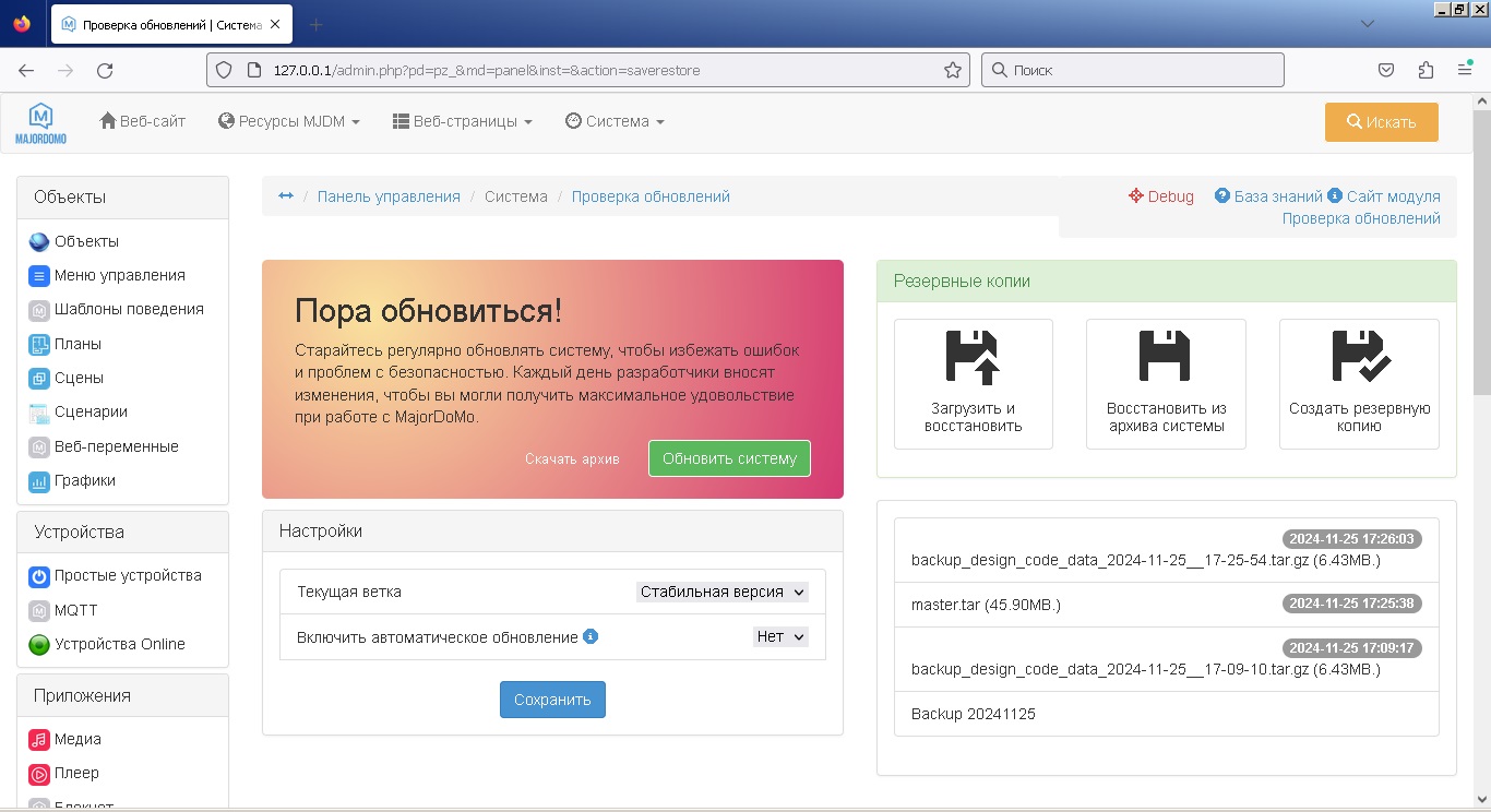

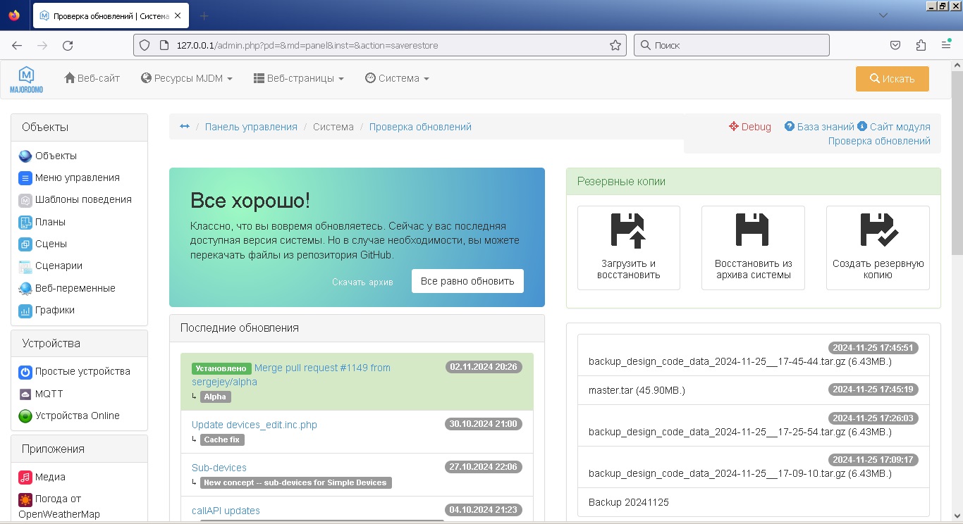

Сейчас поставил на старый ноут, вроде как обновил:
V.A.S.t писал(а): Ср ноя 20, 2024 3:52 am А вот моя статья по этому же поводу:
https://connect.smartliving.ru/profile/ ... novke.html
Попробовал - вроде есть какие-то подвижки.
Обновил ещё раз систему, дополнения.
Заметил в списке объектов новый класс "HomeBridgeClass". На моей рабочей системе (которая всё ещё глючит) такого нет, видимо она так до конца и не обновилась. Буду пробовать собрать из двух систем одну - рабочую и обновлённую.
