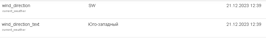

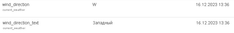

Привет, у меня почему-то не работает направление ветра, все меняется а направление С север так и стоит уже давно. Я подразумеваю что это в модуле что-то не так. Это только у меня или у всех?
