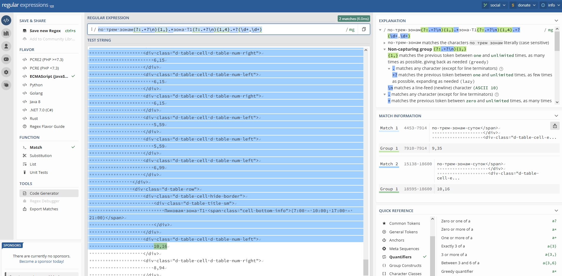

Товарищи, прошу помощи с регуляркой.
энергосбыт снова переписал страницу с тарифами
теперь у них каждая строка заканчивается LF
соотв. конструкция
Многотарифный учёт.+?Ночная зона Т2<.+?d-table-num-left">(.+?)<\/div>
не работает
сайт: https://www.mosenergosbyt.ru/individual ... /index.php
что я хочу:
Найти последнее "по трем зонам", за ним "зона Т2", и взять значение между d-table-num-left"> и </div
Пока дошел до
по трем зонам(?:.+?\n){1,}.*зона Т1(?:.+?\n){1,4}.+?(\d+,\d+)
В калькуляторе работает
QIP Shot - Screen 1323.jpg (742.13 КБ) 2888 просмотров
а в веб-переменных нет. пишет incorrect value :(
Что ему не нравится?
И еще вопрос: модуль не воспринимает тэг глобальности '/ /g' Это можно как то победить?
В общем добил. Вот такая конструкция заработала
трем зонам (?:.+?)зона Т1 (?:.+?)d-table-num-left">\n[[:blank:]]+(?:.+?)[[:blank:]]+<\/div(?:.+?)трем зонам (?:.+?)зона Т1 (?:.+?)d-table-num-left">\n[[:blank:]]+(.+?)[[:blank:]]+<\/div
При этом, в калькуляторе она не работает.
Если нужны данные из первой половины, то убираем "?:" из первых скобок между blank`ами и вставляем во вторые.
