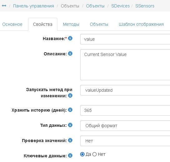

Подскажите, как с помощью кода удалить историю какого-то конкретного свойства объекта ? И заодно второй вопрос: выставляю нужное мне время хранения истории свойства, но через какое-то время обнаруживаю, что время снова сбивается на 365 дней. При этом Majordomo вроде бы не обновляется каждую неделю (у меня не альфа).

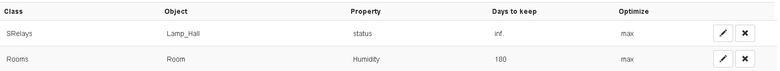

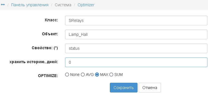

Такое впечатление, что в Оптимайзере не сохраняется если пункт "хранить историю, дней" ставишь равным 0.
У другого свойства стоит 180 дней и видно, что сохранилось (причём, как я писал в первом сообщении, периодически само сбивается обратно на 365 дней).

Jilber писал(а): Вт сен 07, 2021 6:45 pm Такое впечатление, что в Оптимайзере не сохраняется если пункт "хранить историю, дней" ставишь равным 0.
Просто 0 в оптимизаторе означает хранить бесконечно
это ПУ, детка :lol:
