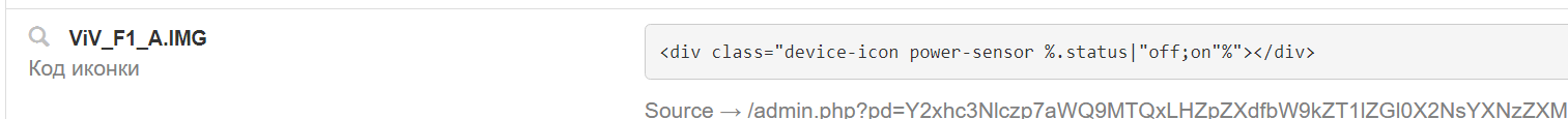

Вопрос в том, что замена строки кода значением свойства не работает, как хотелось бы.

В этом шаблоне меняю 4-ю строку на
%.img%</td>
%.img%</td>

Не работает. Видимо двойное вложение не поддерживается.

Спасибо за идею.
<td width="50" rowspan="2">
<img src="%.img%" style='background-color:%.status|";#FFFF00"%' ></td>
В свойство img записал путь к иконке.
Получил то, что хотел
