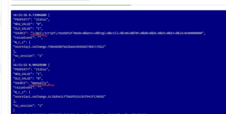

можно понять, кто включает лампу
у меня, например, при ручном вкл сразу устанавливается статус и в деталях я пишу, что это вручную
в выключении
  //регистрируем, что выключено через пульт
  sg($noosw.'.status',0,0,'manually');
  say('Объект '.$name.' выключен вручную');
тогда, при изменении статуса можно узнать источник
в методе изменения статуса пишем debmes($params);
и видим в логе

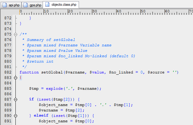

Спасибо. Да, через debmes($params) вижу, что источники в случае включения через выключатель и по датчику движения разные. Но я не вижу среди свойств Lamp_Bath свойства Source. Подскажите, как к нему обратиться и что означают третий и четвёртый аргументы в sg($noosw.'.status',0,0,'manually');?
Re: Задержка обновления статуса выключателя sonoff через YaDevices
strannik писал(а): Пн авг 14, 2023 10:19 pm
xor писал(а): Пн авг 14, 2023 5:03 pm
strannik писал(а): Пн авг 14, 2023 12:22 pm Здравствуйте!...
свойств нет, это передается как массив именованных параметров при смене статуса в привязанный метод.
по параметрам смотреть тут:
нас интересует четвертый, туда можно пихать что хочешь)
