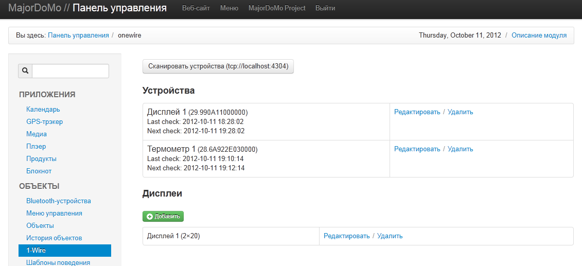

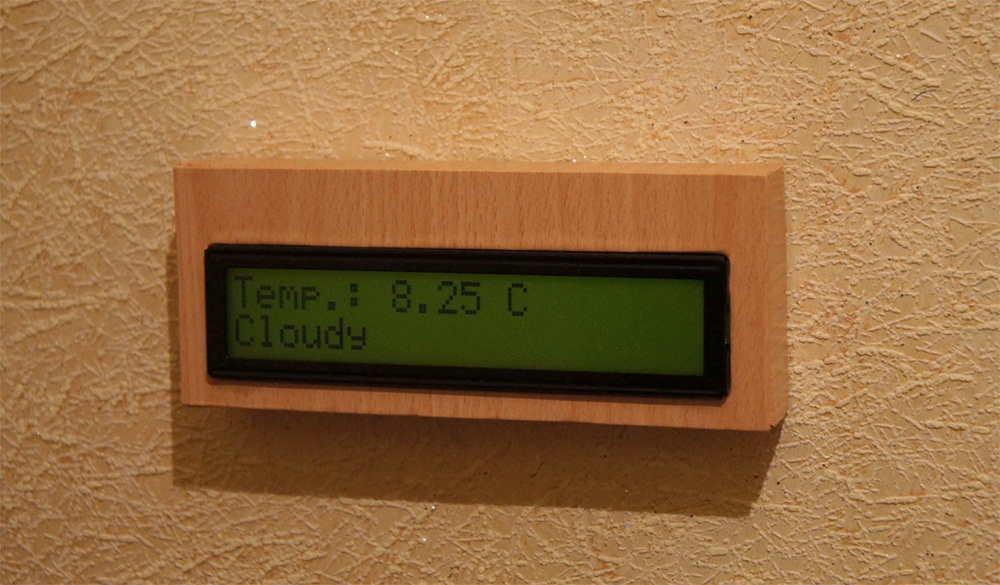

Во вложениях — фото дисплея и скриншот админки.

Он найдется в списке устройств (тот что в верхней части). DS2408 — это просто восьмипортовый свитч, он может быть и не дисплеем. Поэтому после сканирования нужно добавить вручную уже в раздел «Дисплеи». К тому же, чтобы в него писать, желательно знать кол-во строк и столбцов, что тоже нельзя определить автоматически.
