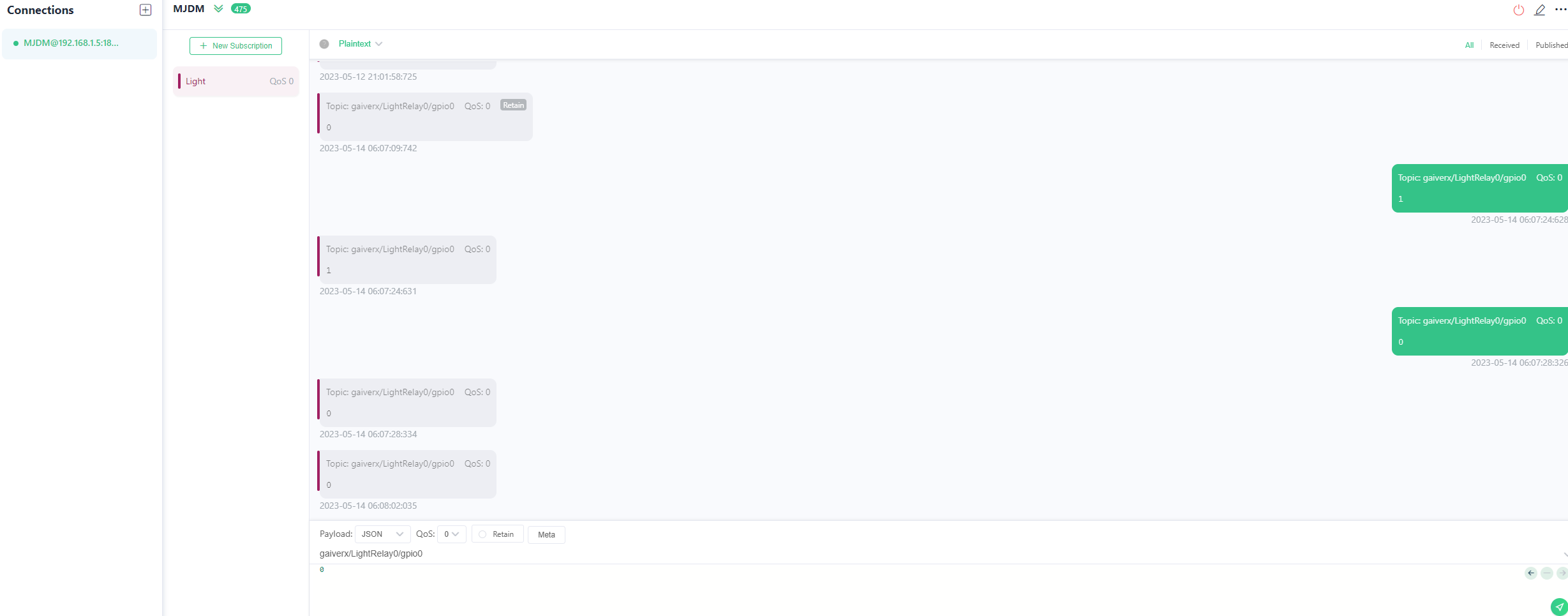

Помогите пожалуйста, с начала мая в модуле не отображается никакая информация о топиках.
В MQTTX на винде все топики отображаются, в логах mosquitto есть информация об обмене с модулем, но в самом модуле ничего нет:(

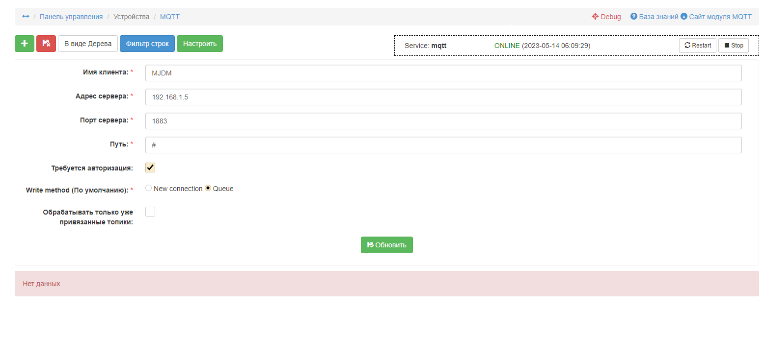

Jilber писал(а): Сб май 13, 2023 11:53 am Цикл-то запущен ?
Какой именно цикл?
Вот как выглядит в модуле
И вот как выглядит в MQTTX

Для проверки убери авторизацию

Если хотите собирать все топики, то укажите путь с слешем впереди: /#

andrey040670 писал(а): Вс май 14, 2023 10:12 am Если хотите собирать все топики, то укажите путь с слешем впереди: /#
посмотрел у себя - без слеша, данные обновляются (все топики что шлют ESP-шки)
поставил слеш, подождал несколько минут (стало offline и потом снова online) но данные обновляться перестали (с датчиков идут каждые 5 сек)
нова убрал слеш, снова подождал - даные пошли
не нужен там слеш
