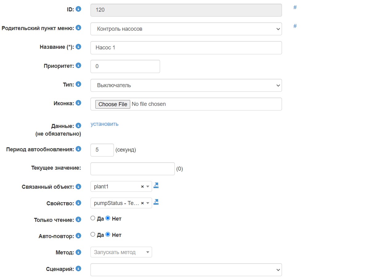

Есть созданный мной класс объектов.
У объекта имеется метод, который по нажатию переключателя проверяет несколько условий и, если все хорошо, меняет свойство этого объекта по коду
$this->setProperty('pumpStatus', 1);

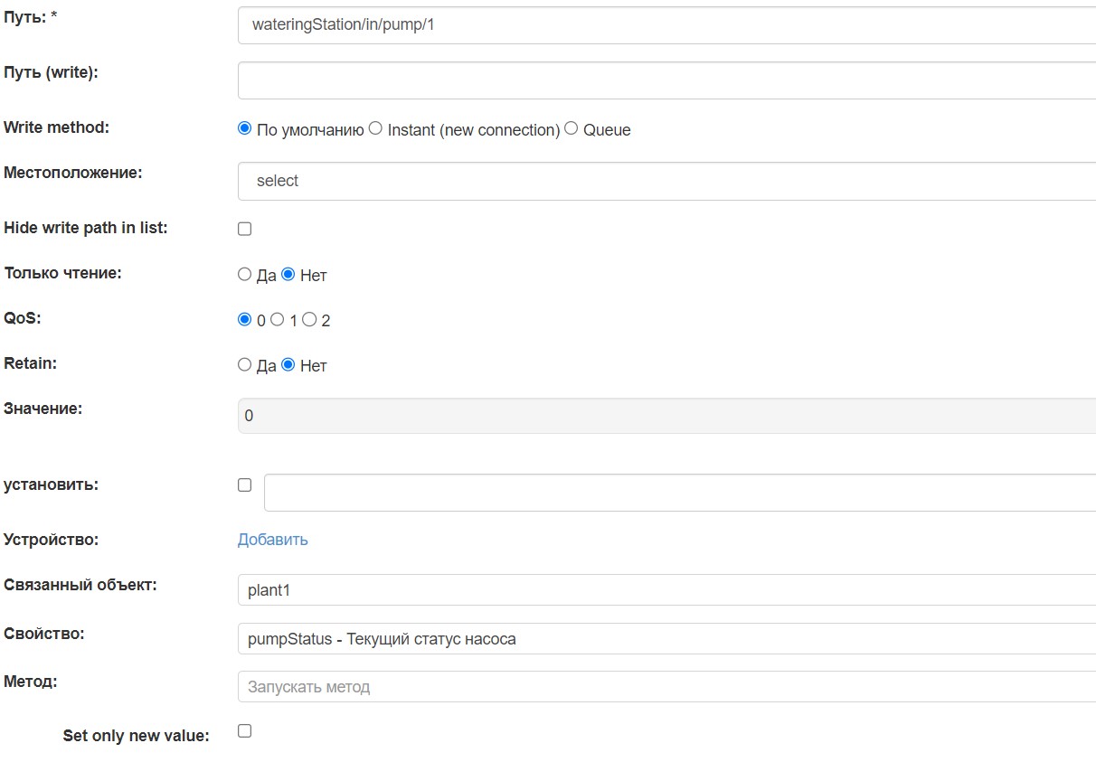

на это же свойство (pumpStatus) привязан топик mqtt (MJDM командует железякой, посылает команду на включение, а уведомление о выключении присылает железяка, чисто для обновления свойства переключателя)
log_watering только пишет в БД
Столкнулся с любопытной проблемой:
Если запустить метод переключателем, то он как будто отрабатывает дважды: в БД две строки, два сообщения от Алисы
Если запустить метод по ссылке (кнопкой в панели управления), то он отрабатывает один раз
Насколько я понял, дело как раз в том, что и топик mqtt и переключатель привязаны на одно свойство, но вот как это обойти нормально пока не понимаю.
Приложу картинки настроек mqtt
и переключателя
