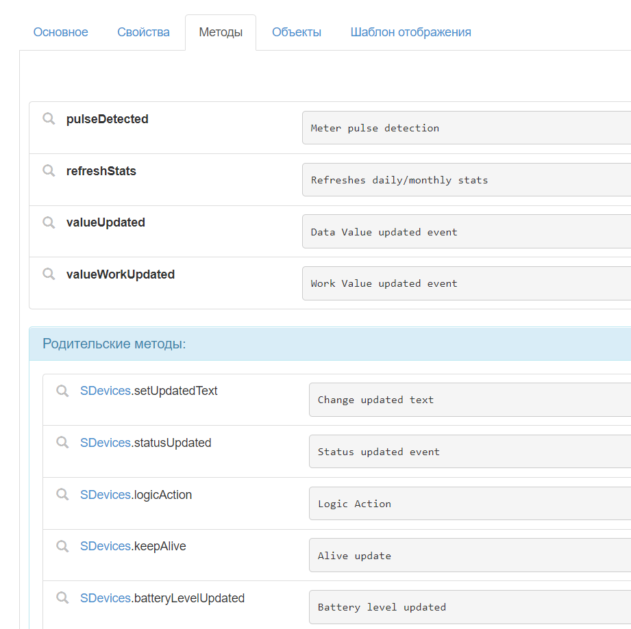

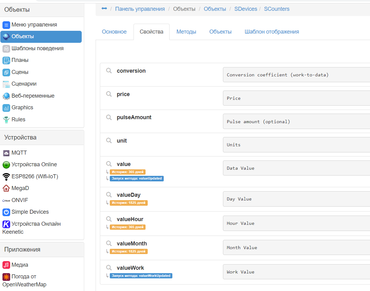

Не могу подобрать свойство с значением счетчика, что бы обработать в методе valueUpdated класса SCounters.
Счетчик подключен к MD через MegaD.
Пробовал разные свойства. Выводит пусто 15:37:27 0.99551800 Conunt name Counter01value =____
$nameobj = $this->object_title;
$value = '_'.$params['VALUE'].'_'.$params['value'].'_'.$params['pulseAmount'].'_'.$params['valueWork'];
DebMes("Conunt name " . $nameobj . "value =" . $value);

посмотрите в хрее, какие параметры передаются в привязанный к свойству метод
(Подсказка - NEW_VALUE)

xor писал(а): Пн янв 02, 2023 10:28 pm посмотрите в хрее, какие параметры передаются в привязанный к свойству метод
точно, спасибо
{"PROPERTY":"value", "NEW_VALUE":"61685", "OLD_VALUE":"61548", "raiseEvent":"1", "r_s_m":"1", "no_session":"1", "ORIGINAL_OBJECT_TITLE":"Counter01"}

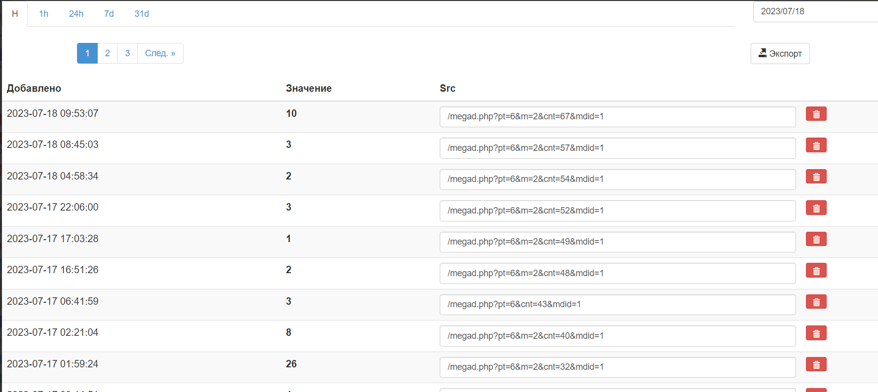

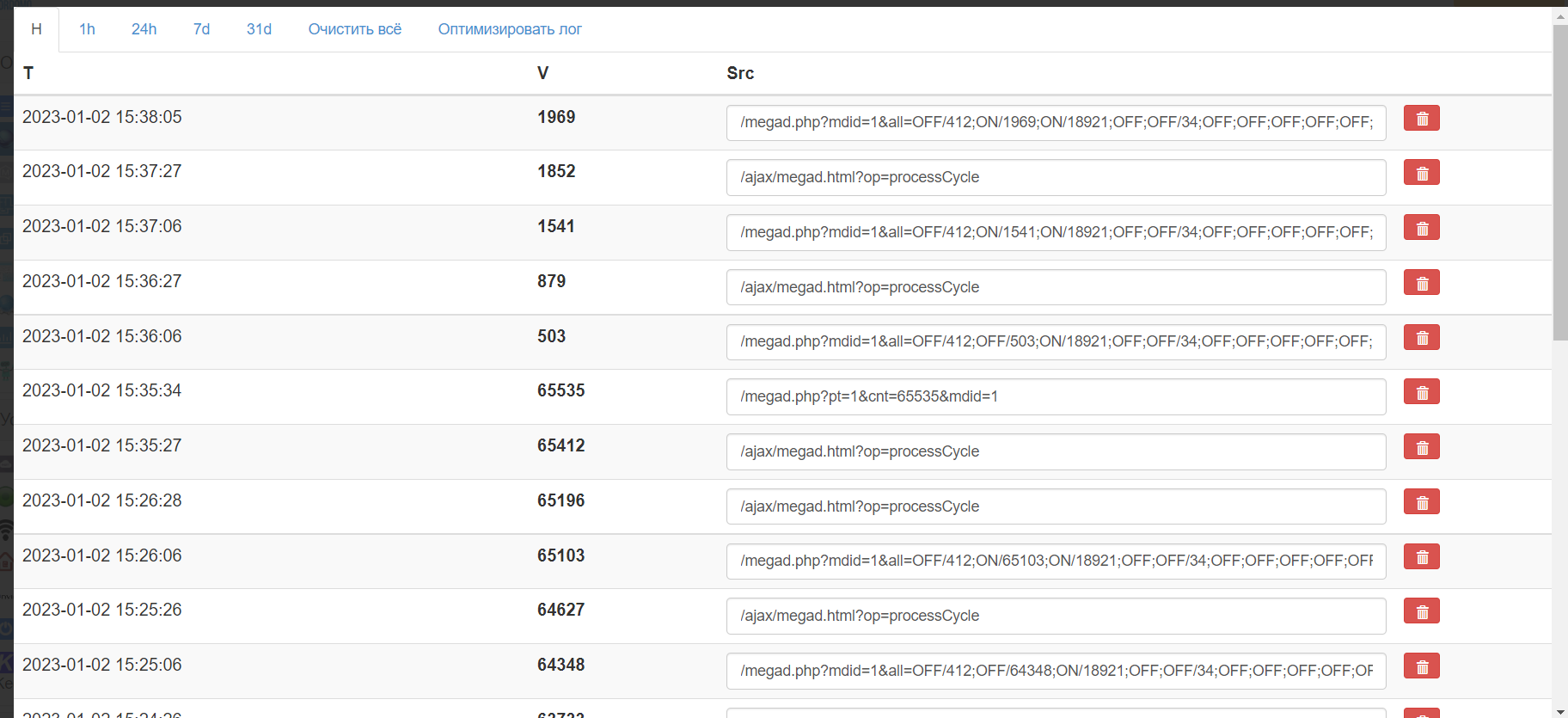

Почему counter скидывает значение, если его только увеличивать?
Дошел до 248, потом сколько то прибавилось и осталось 2.

учет переполнения в валуеворкапдейт

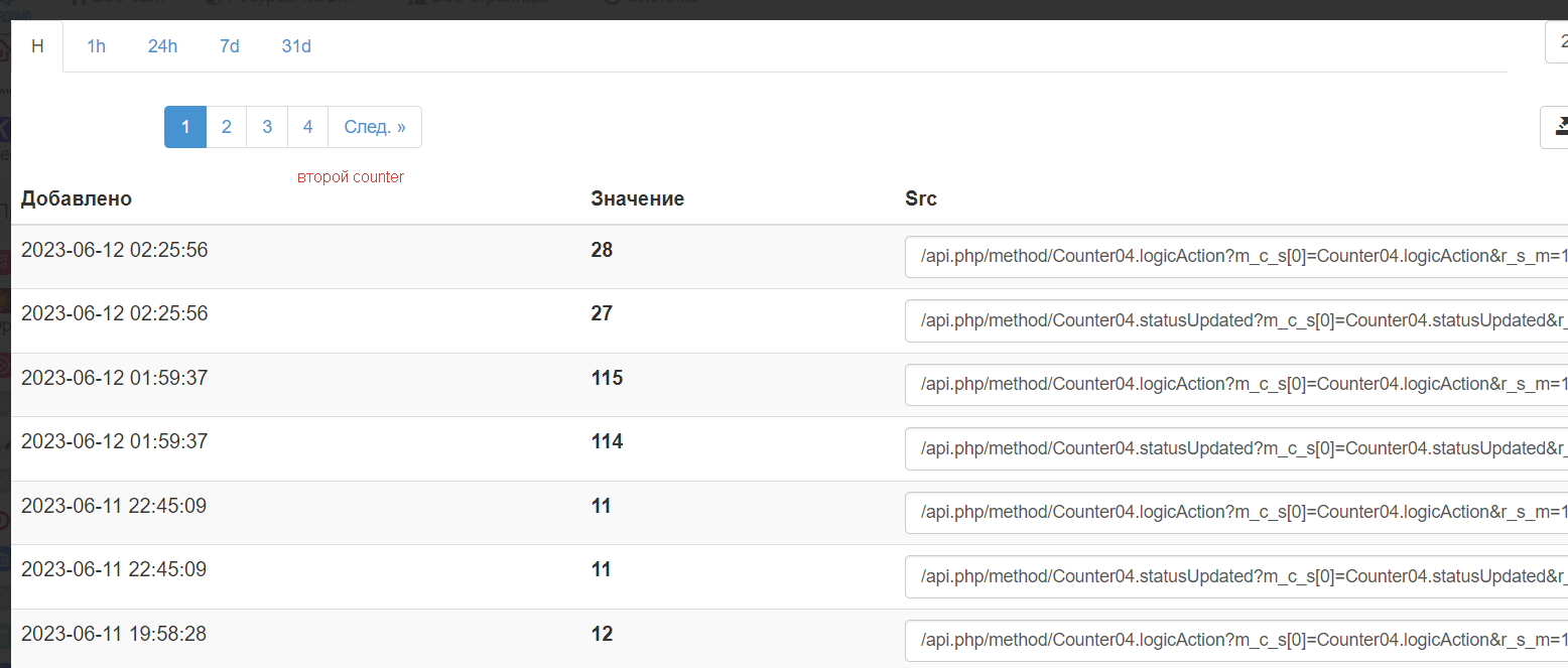

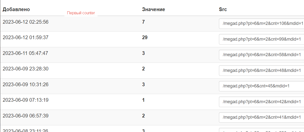

Сейчас замыкатель уровня воды в колодце через контроллер подключен к объекту Counter04
А в методе logicAction Counter04 вписано
$value=getGlobal('Counter03.value');
setGlobal('Counter03.value',$value+1);
Хотел таким способом получить количество замыканий на 3 счетчике, а не какие то серии, которые вижу в истории (ниже) на счетчике 4.
Что за "учет переполнения в валуеворкапдейт" и где это настраивается?
Может переделать и оставить на 4 счетчике фильтр с переделкой значений в 1 время = 1 замыкание?

Мне нужно просто иметь график количества замыканий, для контроля.
Использовал объект счетчик, но значения на объекте странные, хотя на ноге МегаД нормальные.
