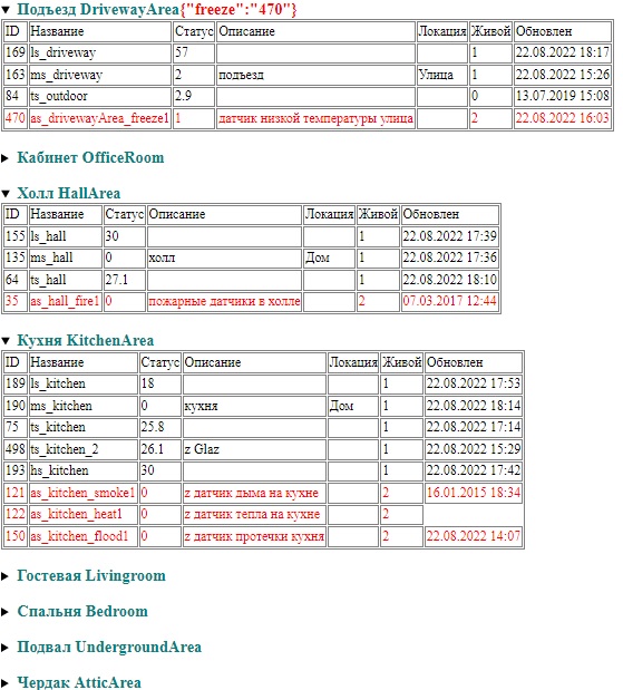

Предлагаю вашему вниманию сценарий, который нарисует вот такую таблицу:
В ней будут объекты класса Rooms у которых есть разные датчики класса (и подклассов) keySensors, связанные с помощью их свойства LinkedRoom.
Неживые серым цветом. Объекты подкласса AlarmSensors, в моем случае class_id = 52 тоже выделены.
Написал на коленках, на красивый дизайн не претендую. Делал чтобы убедиться, что у меня тут порядок. Но в итоге отловил 4 инцидента, о которых даже не подозревал или уже давно забыл. Таблицу можно повесить в домашние страницы, но я применяю только в технических целях. Запускаю сценарий по ссылке и смотрю результат.

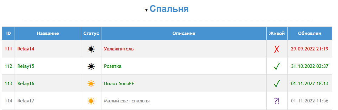

Добрый день.
Позаимствовал ваш код, подправил под себя и немного добавил "красивостей" измененный выложил на github
пример:
