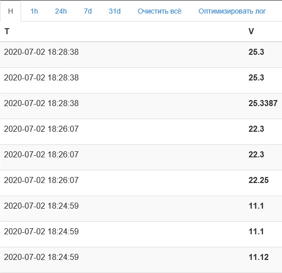

Всё сделал по инструкции выше, зашел в хистори свойства объекта TempSensor01.tempRounded, одно значение порождает дополнительных 2 - само значение, и 2 округлённых:
не красиво... Может округлённое значение записывать в другое свойство?

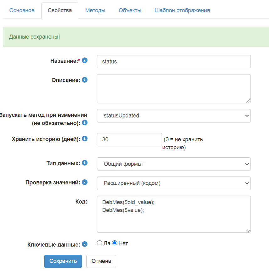

причем она дорабатывается и там можно получать и олд валуе (ну и естественно вариаций применения увеличивается)

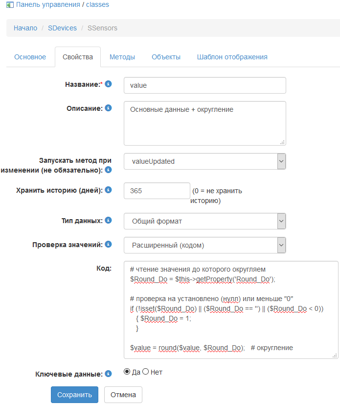

Сделал теперь поистине красиво и универсально:

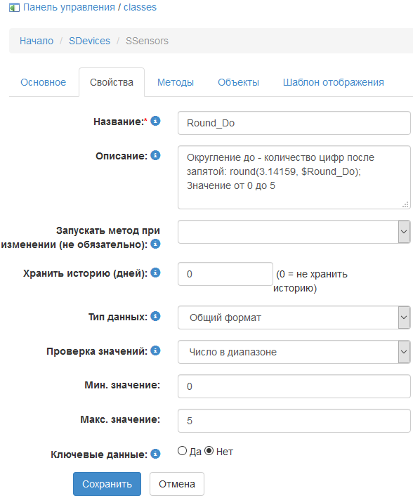

1. В класс объекта SSensors добавил новое свойство Round_Do - для значения до которого будем округлять.
2. к существующему свойству value добавил проверку значений. 1) чтение самого значения из глобальной переменной 2) на всякий случай проверку на пустоту и отрицательные данные 3) само округление
3. теперь для каждого датчика возможно настроить своё округление значений 8-)
