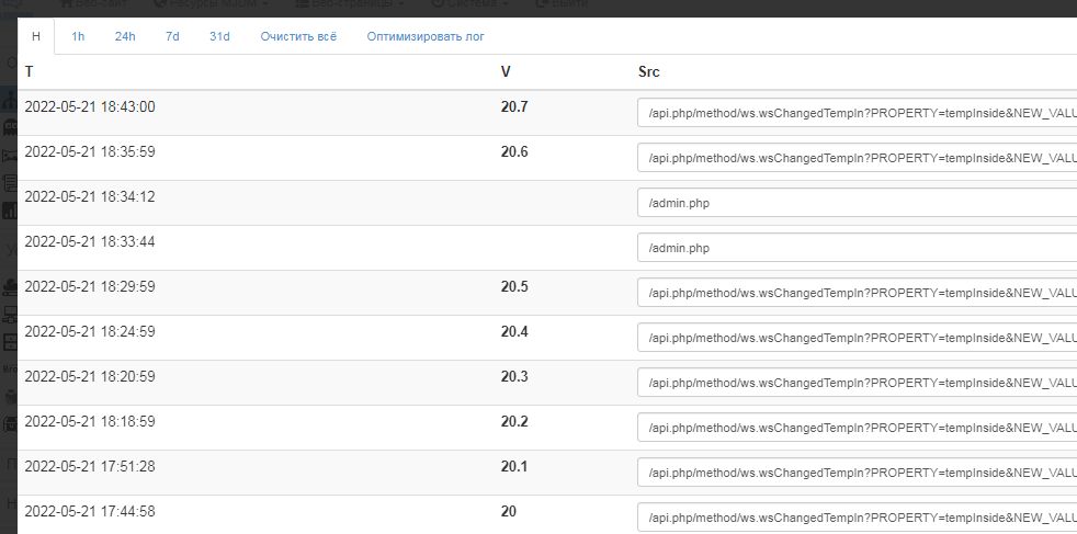

я писал о том, что в нашей таблице для графиков вообще не может быть значения нулл по определению и картинка это подтверждала. механизм мускула при попытке записи нулла(не строки null, а именно пустого значения) автоматом подставляет 0.
Другими словами, исключено появление пустого значения (null) в данных для графиков со стороны мдм(

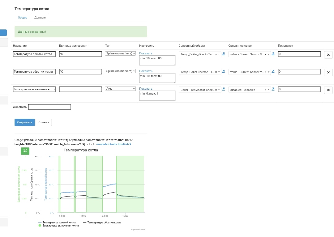

Создал график, сделал ограничение по минимуму и максимуму температуры, все ок, но при отправке в телегу ограничения другие...

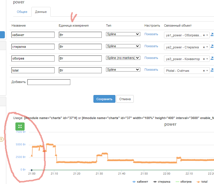

Подскажите, как сделать общую шкалу для графиков?
Пробовал через установку мин/макс но это не всегда удобно.
Re: [Модуль] Charts (charts)
EvgenyG писал(а): Пт окт 07, 2022 7:47 pm Подскажите, как сделать общую шкалу для графиков?
в модуле заявлено, что если ед. измерения совпадают, то шкалы схлопываются

xor писал(а): Пт окт 07, 2022 11:10 pm
Спасибище!!!
