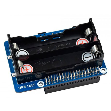

Добрый день. Кто нибудь подключай сей девайс к мажордом? Поделитесь пожалуйста опытом.
UPS HAT

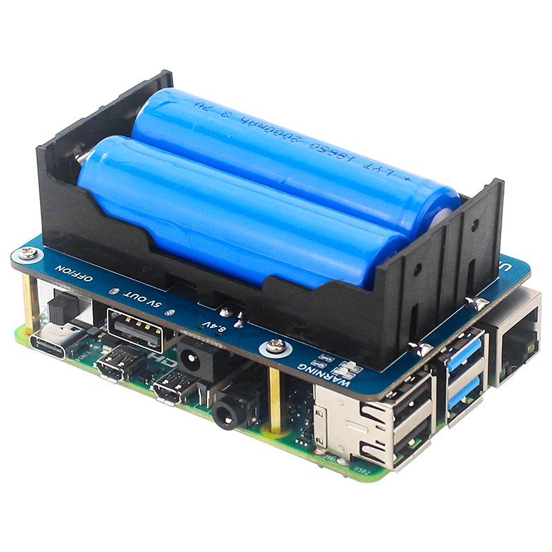

Немного другой https://aliexpress.ru/item/1005002982442200.html

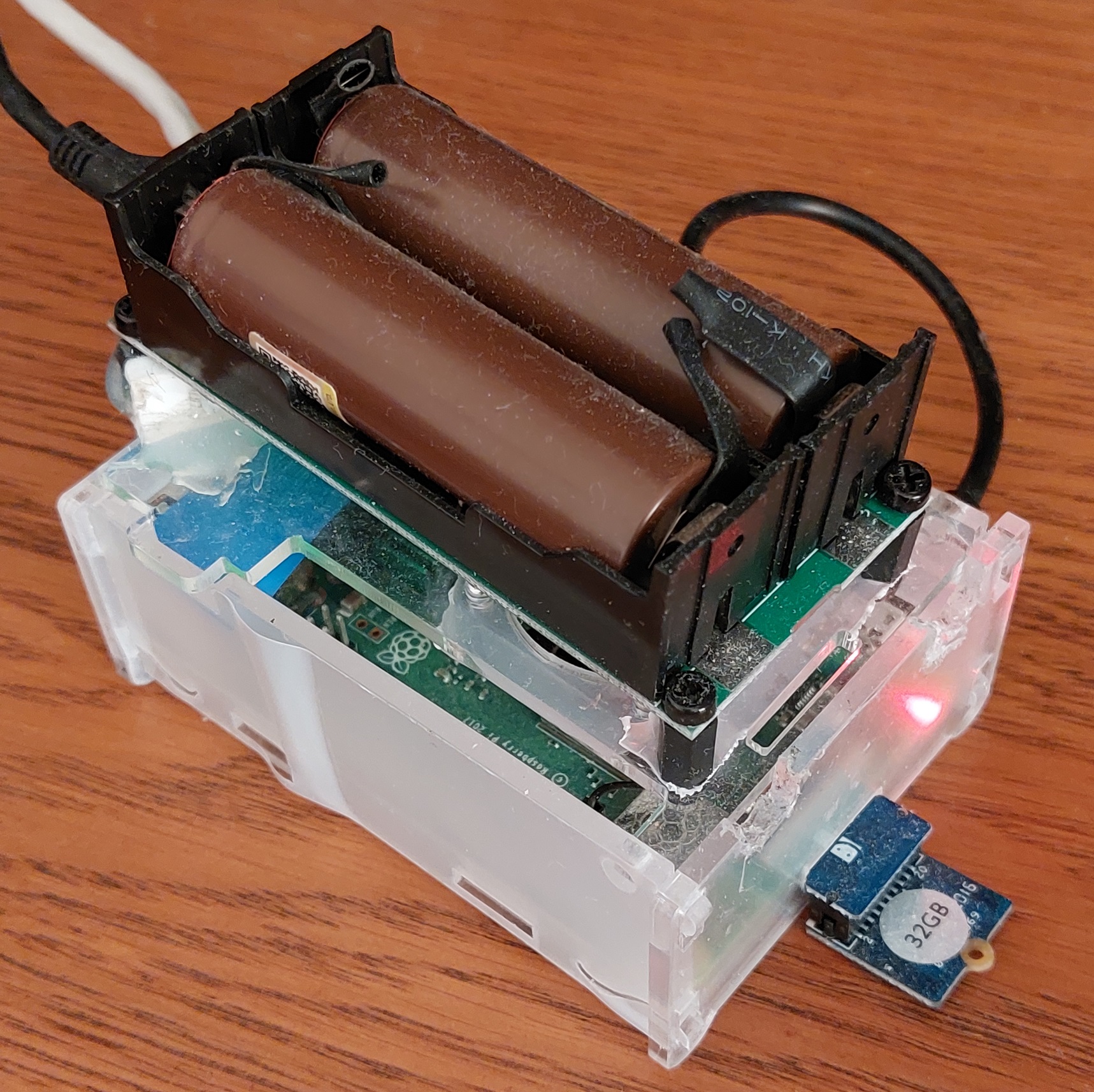

Внутрь корпуса не очень хорошо. Ухудшается охлаждение процессора.
- 20220828_081431.jpg (877.97 КБ) 1489 просмотров
