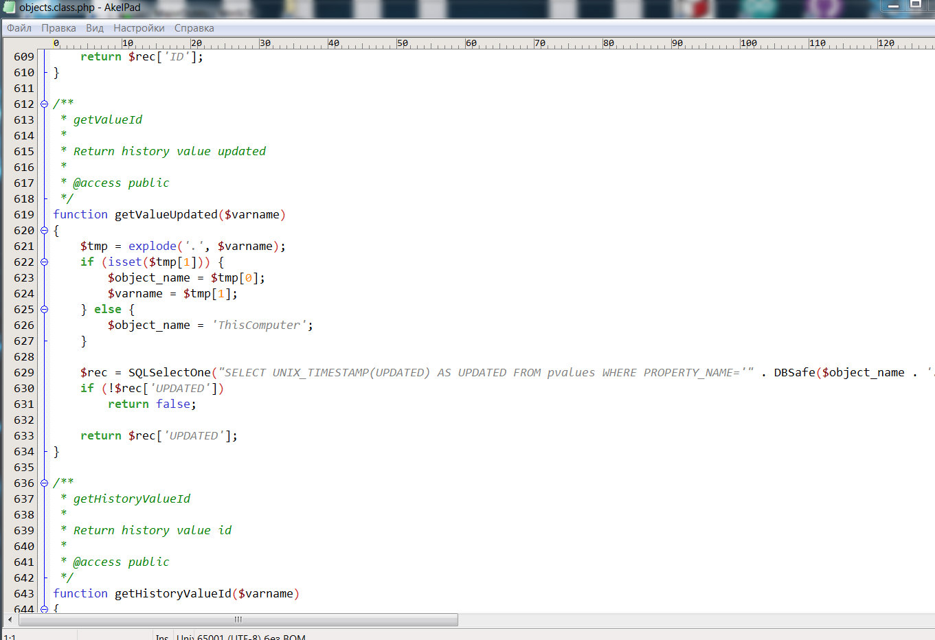

А что на счет функции? Правильно ли я понимаю связки таблиц? У меня сейчас всё берется сразу из pvalues по PROPERTY_NAME, длинный путь получения свойства objects>properties>pvalues не выполняется. Колонка PROPERTY_NAME заполнена у всех.
ну хранение в нескольких местах одного и того же (я про проперти_нейм) это вообще нарушение построения реляционных бд) а так в системе, к сожалению, затруднён доступ (вернее, упущен при начальной реализации) к времени обновления свойства( теперь приходится выкручиваться. а для объектов создавать спецсвойства типа ластапдатед, дублирующие то же время, что и в поле апдатед его же в пвалюес.

xor писал(а): Пн авг 15, 2022 10:17 pm ну хранение в нескольких местах одного и того же (я про проперти_нейм) это вообще нарушение построения реляционных бд)
Как я понимаю, идея PROPERTY_NAME была в том, чтобы лишний раз не шариться по всем таблицам objects>properties>pvalues

Bagir писал(а): Пн авг 15, 2022 10:01 pm А что на счет функции? Правильно ли я понимаю связки таблиц? У меня сейчас всё берется сразу из pvalues по PROPERTY_NAME, длинный путь получения свойства objects>properties>pvalues не выполняется. Колонка PROPERTY_NAME заполнена у всех.
ну у меня всегда сразу создается верная запись в пропнейм и вообще эта строка в пвалуес
как и не может быть точки в имени свойства или объекта (проверь кст создав такое ;) ) или в единственном месте где такое юзается убрано класс.объект.свойство
у меня ядро мдм очень отличается во многих мелочах и не только ¯\_(ツ)_/¯
п.с. у меня все таблички бд в памяти и к выше мне без разницы откуда читать кеш_валуес или пвалуес
для виндовс с хдд будет разница

создай классовое свойство и покажи отсутствующие записи в пвалуес на него, пока не сделаешь сг их не будет
не исправлено до конца, сейчас ситуация есть объект, есть классовое свойство, но нет записи в пвалуес на него пока не было сг
что тоже приводит к ошибкам
https://github.com/sergejey/majordomo/b ... s.php#L958
если сразу создавать записи, то не было б ошибки эти долгие годы, и вообще бы иначе не нужен как и проверка наличия пропнейм, т.к. уже все создано
