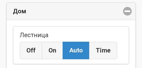

Предлагаю вашему вниманию расширенные настройки элемента в меню "Поле выбора (radio)" Этот переключатель с несколькими кнопками можно весьма интересно использовать. В отличии от элемента "Выключатель", тут мы можем задавать не только состояния вкл/выкл, но и добавить ещё автоматический режим и работу по таймеру.
WhatsApp Image 2022-08-10 at 00.12.26.jpeg (43.35 КБ) 9231 просмотр
Немного об этих режимах:
Off и On - тут всё понятно. Работает как обычный выключатель, но при этом запрещает автоматическое управление. Например нам нужно, чтобы свет горел постоянно, а не погасал при отсутствии активности в комнате. Либо наоборот, мы меняем лампочку, и нам не нужно чтобы он включился.
Auto - В этом режиме реле будет слушаться логики. Например включаться при движении когда темно.
Time - Реле включится на время.

Всё готово к привязке переключателя к объекту реле. Создаем новый радио переключатель:
testRelay это имя нашего объекта класса Relays. %testRelay.bottonColor% добавит в конец код цвета кнопки. Его не будет видно.
Данные:
0|Off
1|On
2|Auto
3|Time
Связанный объект: укажем наш объект testRelay
Свойство: modeSwitch
Только чтение: Да Это очень важно, т.к. изменения состояния в свойство modeSwitch мы будем передавать в коде ниже
