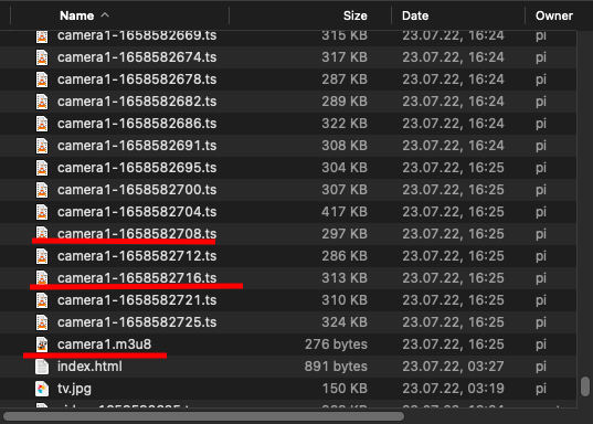

После запуска в нашей папке с плеером начинают накапливаться сегменты, из которых собирается плейлист стрима. Это файлы по 200-500Кб
Screenshot 07-23-2022 16.42.56.png (97.85 КБ) 4385 просмотров
Чтобы их не накопилось слишком много, сделаем какой-нибудь сценарий, который по крону запускаем например раз день ну или как часто надо.

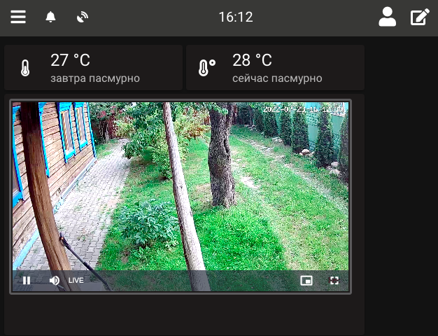

И переходим на страничку с плеером, либо туда, куда вы встроили плеер. Любуемся красотами )
у меня дачная камера показывает вот так
Screenshot 07-23-2022 16.13.07.png (401.16 КБ) 4385 просмотров

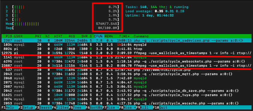

О нагрузках. Все это вертится у меня на Raspberry Pi4 8Gb
Специально запустил два потока . Как видно сервер не замечает их присутствия
Screenshot 07-23-2022 16.32.13.png (108.71 КБ) 4385 просмотров
