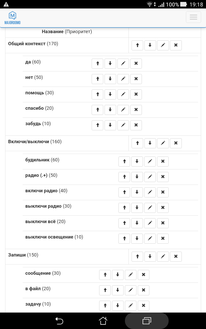

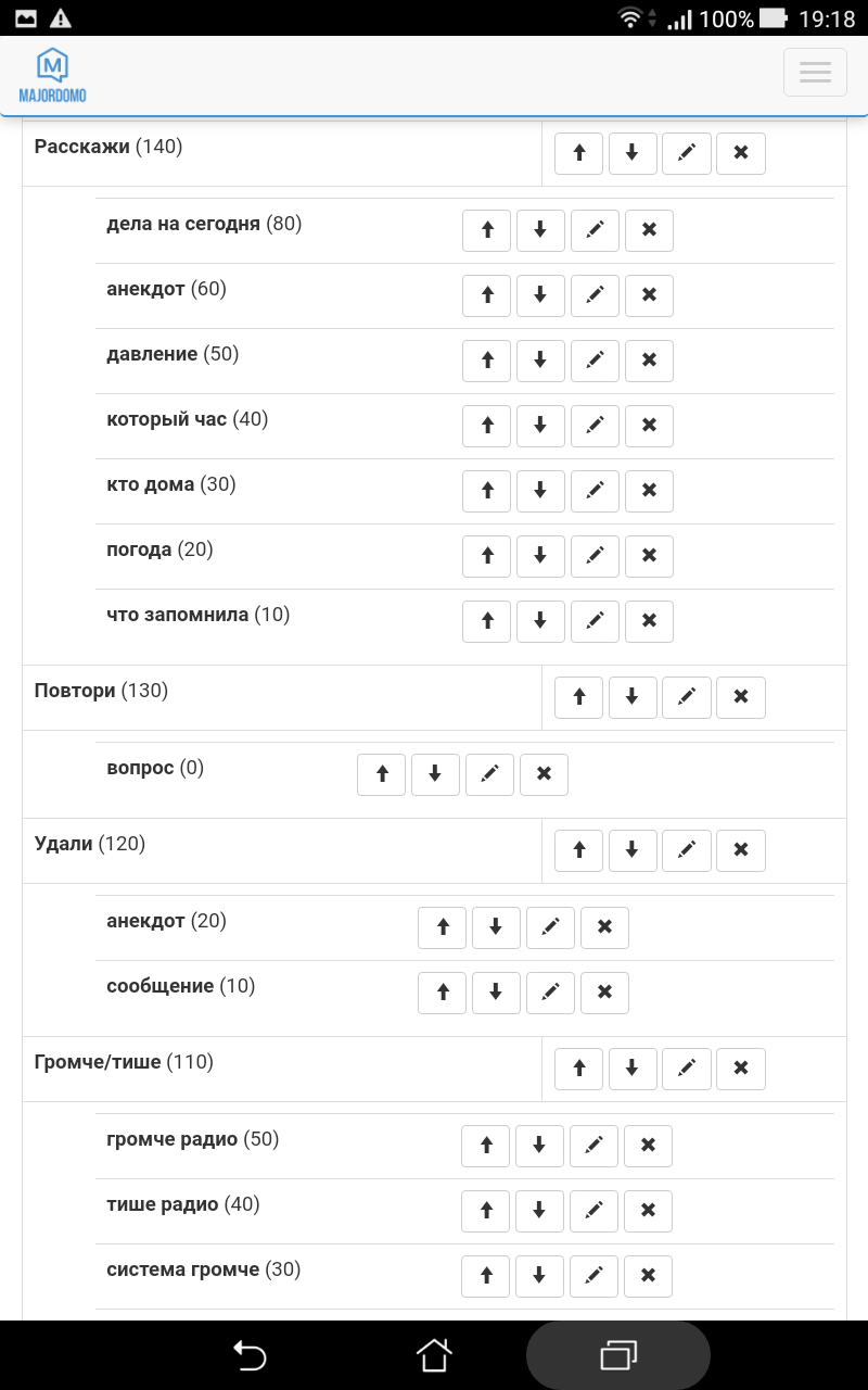

Re: Не работает шаблон поведения с контекстами Включи или выключи
В|в не надо так
и глубже второго тоже
Ну и и.д. Там все реле в ПУ
норм три уровня моим способом, без пу
Можно и пять сделать, вопрос зачем?
Когда в пу есть готовое с большим функционалом из коробки и для разбора оптимального с полным функционалом текста достаточно двух с кодом на втором
Ну хозяин барин
Голосового ассистента шаблоны никогда не заменят, там банально нет кучи того что базово необходимо
Поэтому усложнять их дурь
