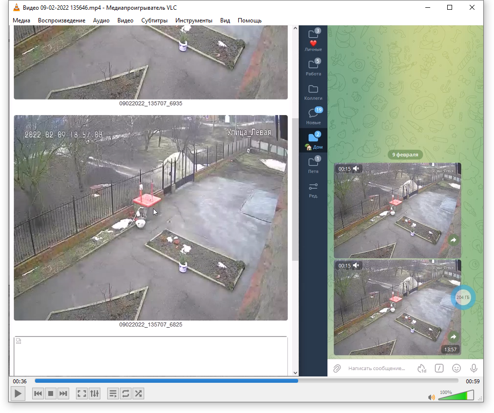

Да, парни. Всё дело в правах. В модуле(вернее файле) : /var/www/html/modules/webcam_recorder/webcam_recorder.class.php заменил все sudo на пробел, или можно просто удалить. Там их не много, искал и заменял с помощью notepad++. Камеры RTS. Всё заработало, запись и отправка в телеграм. Автору огромный респектище.

Работает,но спамит. Видно в архиве, по одному клику создал три файла. Один битый и два совершенно одинаковые. Их же и в телегу бросил.
