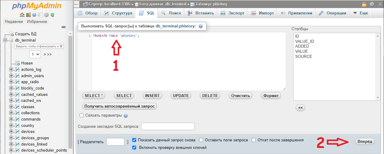

Svetлая
Сообщения: 240
Re: Не могу очистить phistory
Сообщение Svetлая »
Очистит всю таблицу. Конфиг править не надо :)
