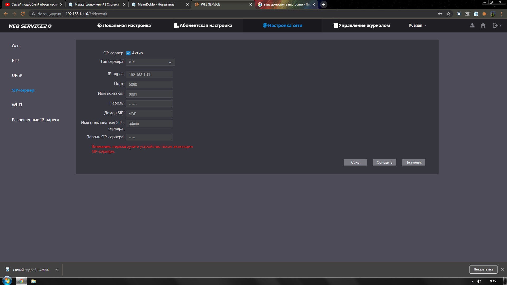

сип сервер.jpg (152.96 КБ) 1531 просмотр
пару лет назад пытался подключить majordomo к ip видео домофону dahua vto211d но протоколов подходящих тогда не нашлось. с недавним обновлением домофону добавили SIP сервер. вопрос к более продвинутым товарищам как можно подключить majordomo к sip серверу? интересует восновном сигнал вызова и открытие замка (нажатие решетки на сип телефоне).

с приложением aserisk для majordomo мне разобраться не получается нужна помощь в подключении его к sip серверу в качестве клиента. Пошел пока другим путем для поверки работоспособности: установил на андроид планшет sip клиент grandstream wave-video и подключил его к sip серверу вызывной панели dahua vto211d-w. Заработали одновременный аудио и видео вызов с вызывной панели на планшет и монитор домофона dahua vth5221dw, открытие замка калитки с планшета dtmf командой 123#, аудио и видео звонки между планшетом и монитором домофона. Нужна помощь сообщества либо в настройке приложения asterisk или в создании sip клиента с настройками в три строчки: ip адрес сервера, логин, пароль и цифровой клавиатурой dtmf-sip. тогда у majordomo появиться полноценная поддержка большинства современных ip домофонов.
