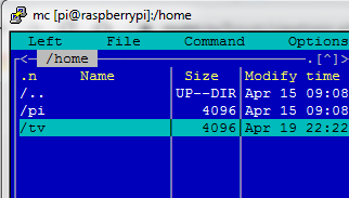

У кого работает перехват изображения?. Как выше описанно у меня не работает.
после выполнения команды приходит предупреждение:
Warning: fopen(./tv/tv.jpg): failed to open stream: No such file or directory in /var/www/html/lib/general.class.php on line 221
открыл файл /var/www/html/lib/general.class.php на line 221 такой код: $f = fopen("$filename", "w+");
Нету директории ./tv
buba911
Сообщения: 127
Re: LG Smart TV
Сообщение buba911 »
Да вроде на месте.
Raspberry Pi3B+ v4.44
Re: LG Smart TV
buba911 писал(а): Пн апр 20, 2020 10:28 am Да вроде на месте.
Полный путь указывайте. А если хотите относительный, тогда папка tv должна быть в каталоге вебсервера, где лежат файлы МДМ.
