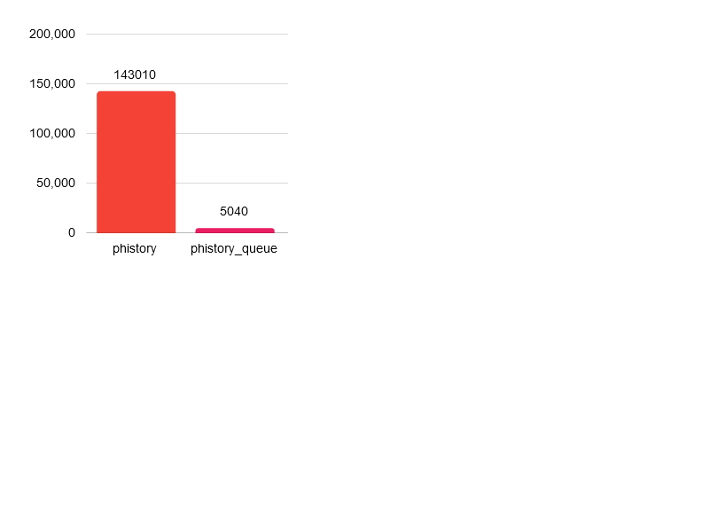

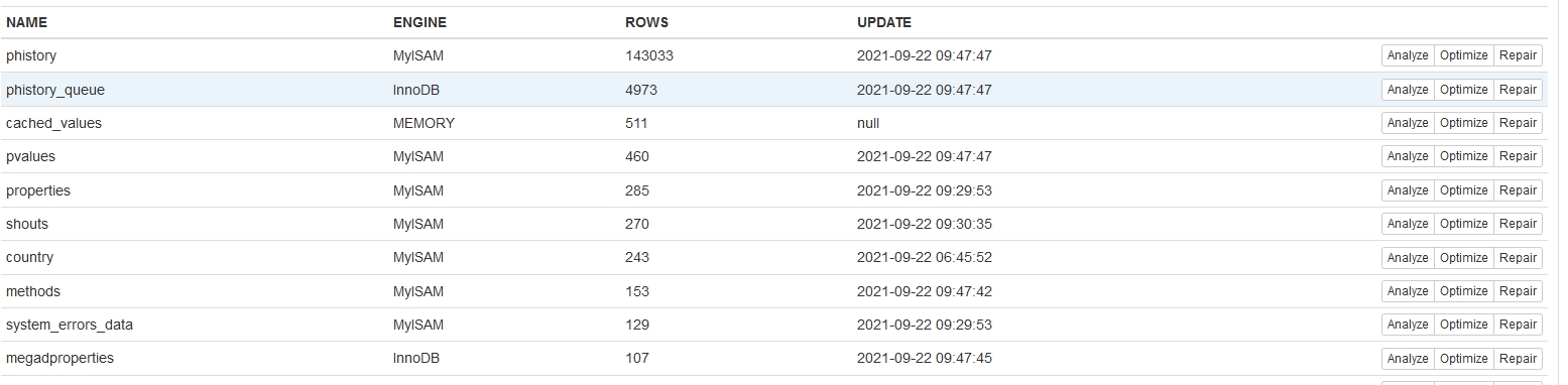

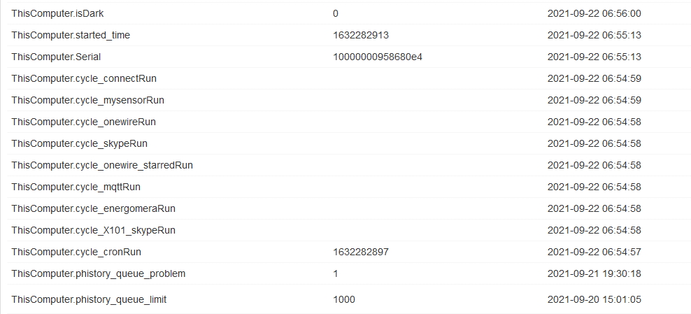

Случилась проблема с записью истории phistory. Все проработало 9 месяцев и собрало около 200к записей. На всех объектах стоит запись за 1000 дней. Объёма на диске более чем достаточно. Началась копится очередь phistory_queue. Удалил опять работает некоторое время, после чего начинает копить. Количество объектов или частота опроса не поменялась. Может подскажете каким советом или алгоритмом в целом как это работает и в какую сторону смотреть ?

судя по скринам у вас не только с очередью проблемы
саму табличку очереди сделайте тип мемори, а не иннодб, для начала

на первом скрине куча мусорных свойств и циклов
на втором иннодб много где, и значит там много подобного, как и ошибок в систем еррорс дата
по третьему, посмотреть бы вообще необходимость такой глубины и количества свойств с историей это в модуле оптимайзер можно
