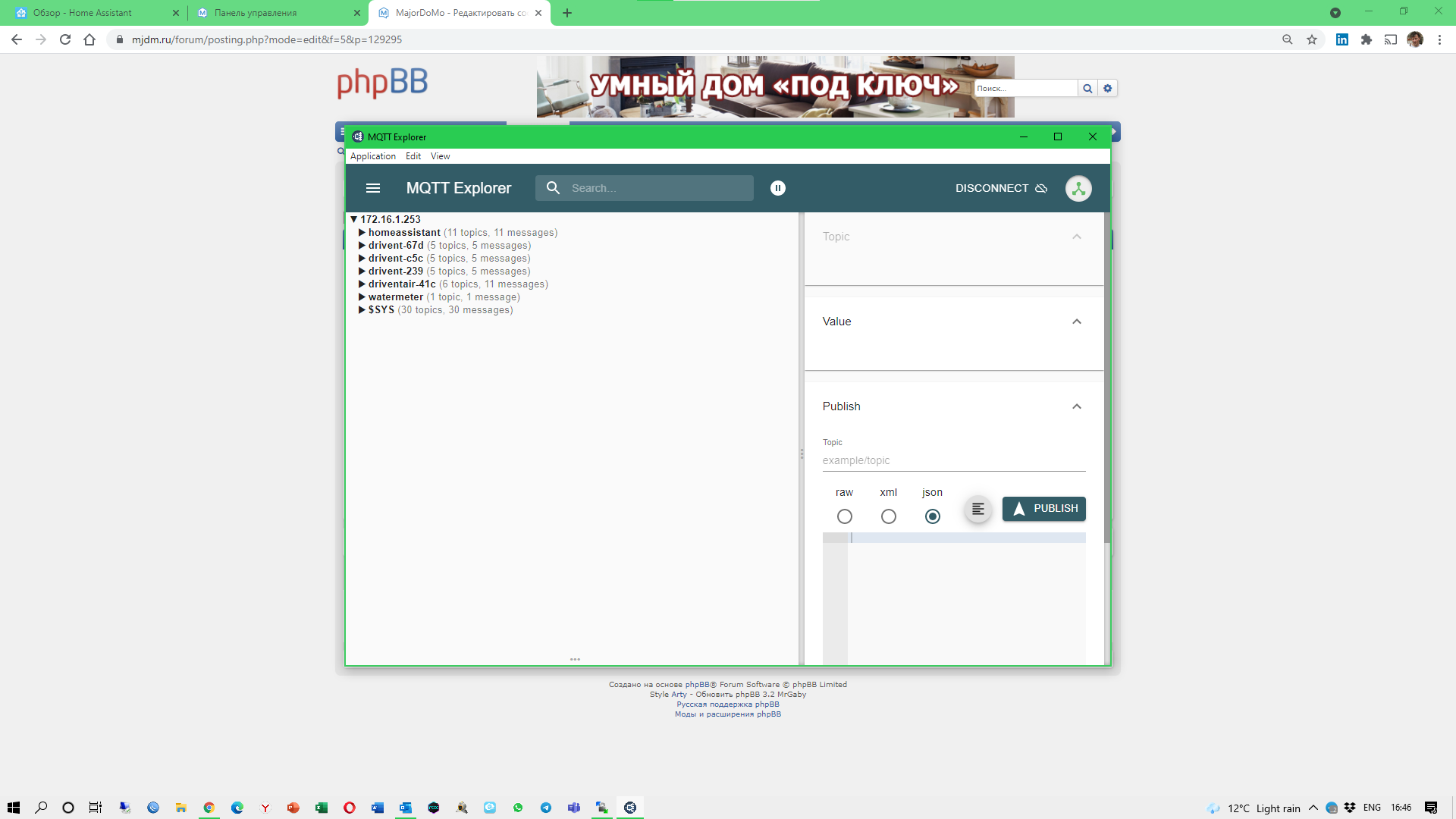

Alexander Znamensky
Сообщения: 160
Re: [Модуль] MQTT (mqtt)
xor писал(а): Пт сен 03, 2021 1:02 am
Alexander Znamensky писал(а): Чт сен 02, 2021 9:59 pm Друзья, ткните носом - что не так делаю?
а другим клиентом читается? или модуль мдм может подключиться к внешнему какому-нибудь брокеру?
(проверяем и локального брокера и модуль мдм)
Сергей, привет!
Да, с локальным брокером все в порядке, он читается:
Screenshot 2021-09-07 164648.png (202.93 КБ) 3979 просмотров
А как проверить модуль мдм?
