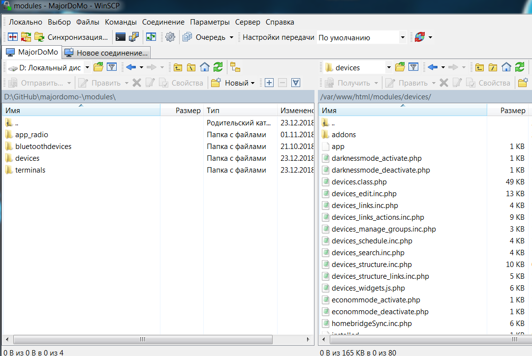

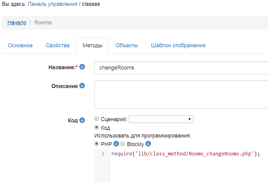

Re: Статус системы "Кто-то есть" как настроить.
ааа, забыл, оно ж из файлов вызывается, а у себя вынес его вообще отдельно с изменениями (он у меня в методе на скрине ниже)
сначала и подумал, про инжекцию, ну и выше написал как обойти, но там не так ...
Последний раз редактировалось Logrus Пт янв 04, 2019 8:07 pm, всего редактировалось 1 раз.
сделайте так, в папке со структурой и после обновы всей пачкой меняйте

именно с Rooms_updateActivityStatus.php ничего страшного вынести, там если только задвоение точки и двоеточия поправят, да вызов не с каждого срабатывания дд в комнате, а к onNewActivity перенесут
насчет задвоения, в дереве классов объектов в методах естественно его не должно быть
у многих там старое оставалось, что сейчас вынесено отдельно и т.д.

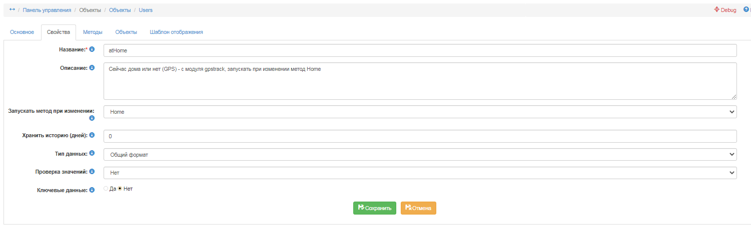

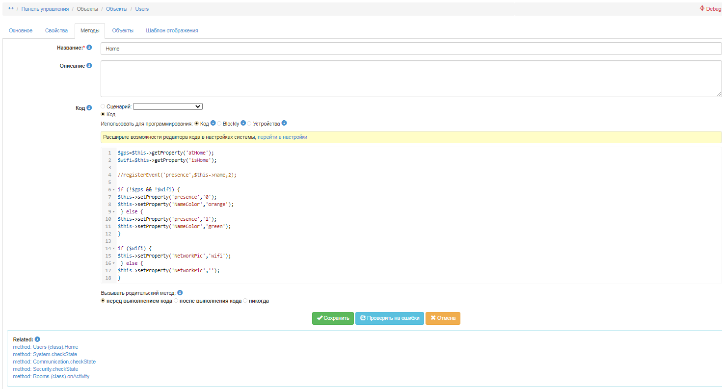

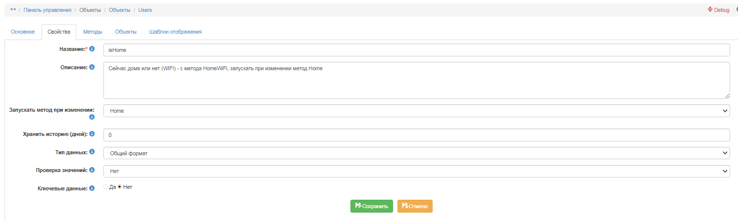

решил тоже сделать режим кто-то есть, по ссылке ниже все прописал, но при изменении свойства .isHome статус NobodyHomeMode не меняется. Простых устройств еще нет. систему настраиваю с нуля.
https://connect.smartliving.ru/profile/1646/blog64.html
В Минутном таймере и OperationalModes заменил на необходимое.
помогите, пожалуйста, или киньте ссылку где поглядеть еще поглядеть примеры.

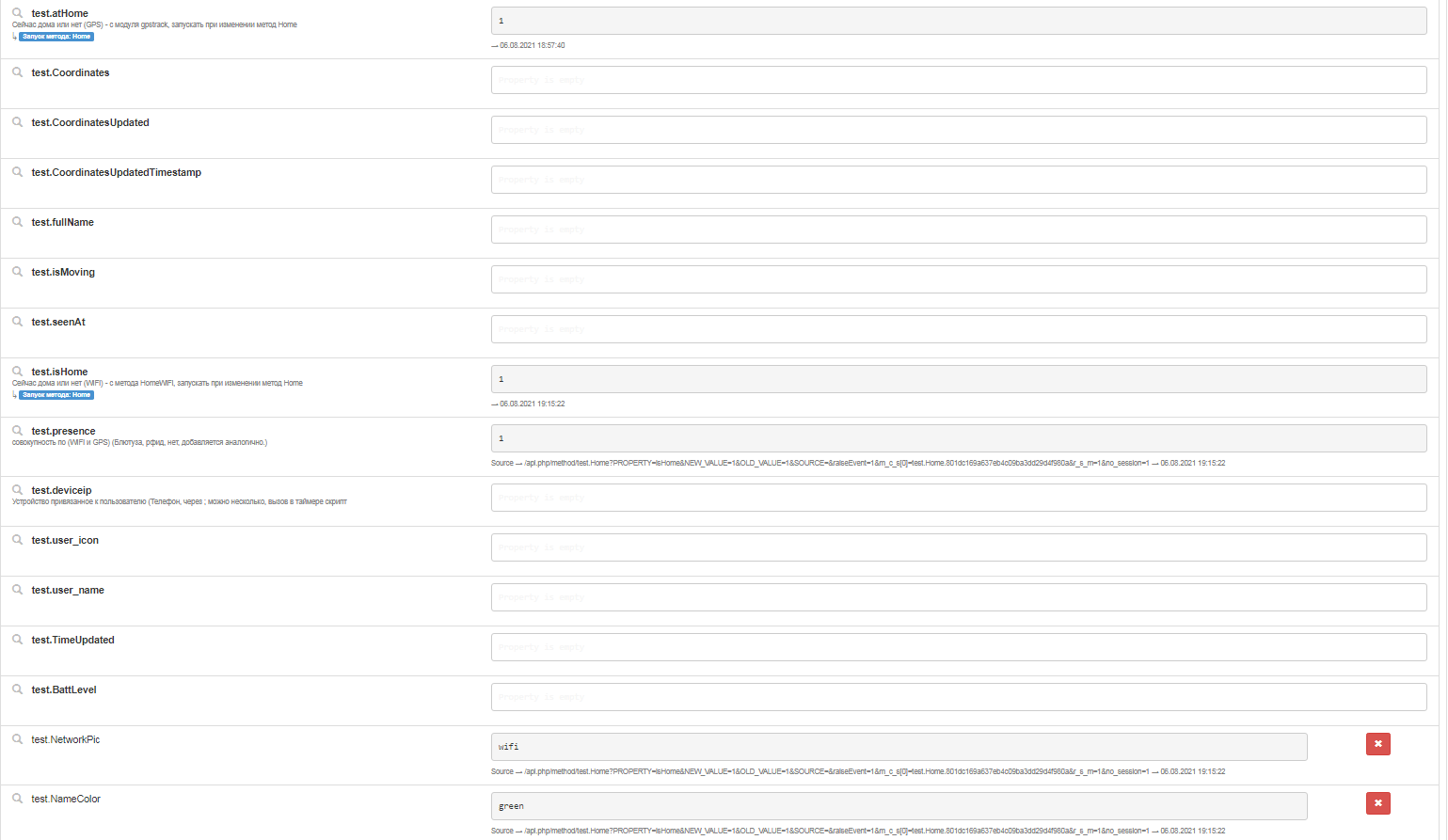

для теста ставлю в устройствах онлайн 8.8.8.8 либо 8.8.8.9 для online\offline
PS: когда устройство оффлайн то test.isHome = 2
когда устройство онлайн то test.isHome = 1
