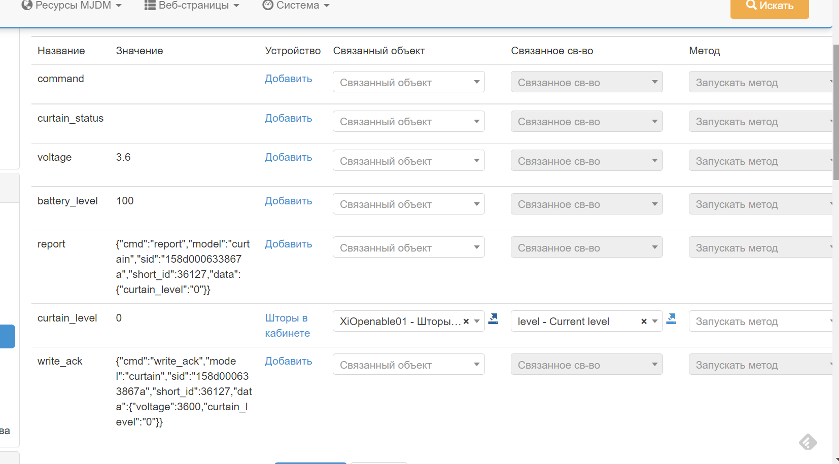

Найдите в объектах XiOpenable01.level. В свойства данного объекта впишите "0" или "100". И посмотрите реагируют ли шторы? Это первое, а второе что за шторы и как взаимодействуют с MDM? Возможно что XiOpenable01.level это метрика сообщающая положение устройства, но не метрика управления.

Sapizdullin писал(а): Пт май 28, 2021 9:30 am ...посмотрите реагируют ли шторы?
Если с телефона открываю или закрываю шторы, то в МЖД это отображается.
Но если пытаюсь открыть или закрыть шторы из МЖД, на это мотор штор не реагирует.

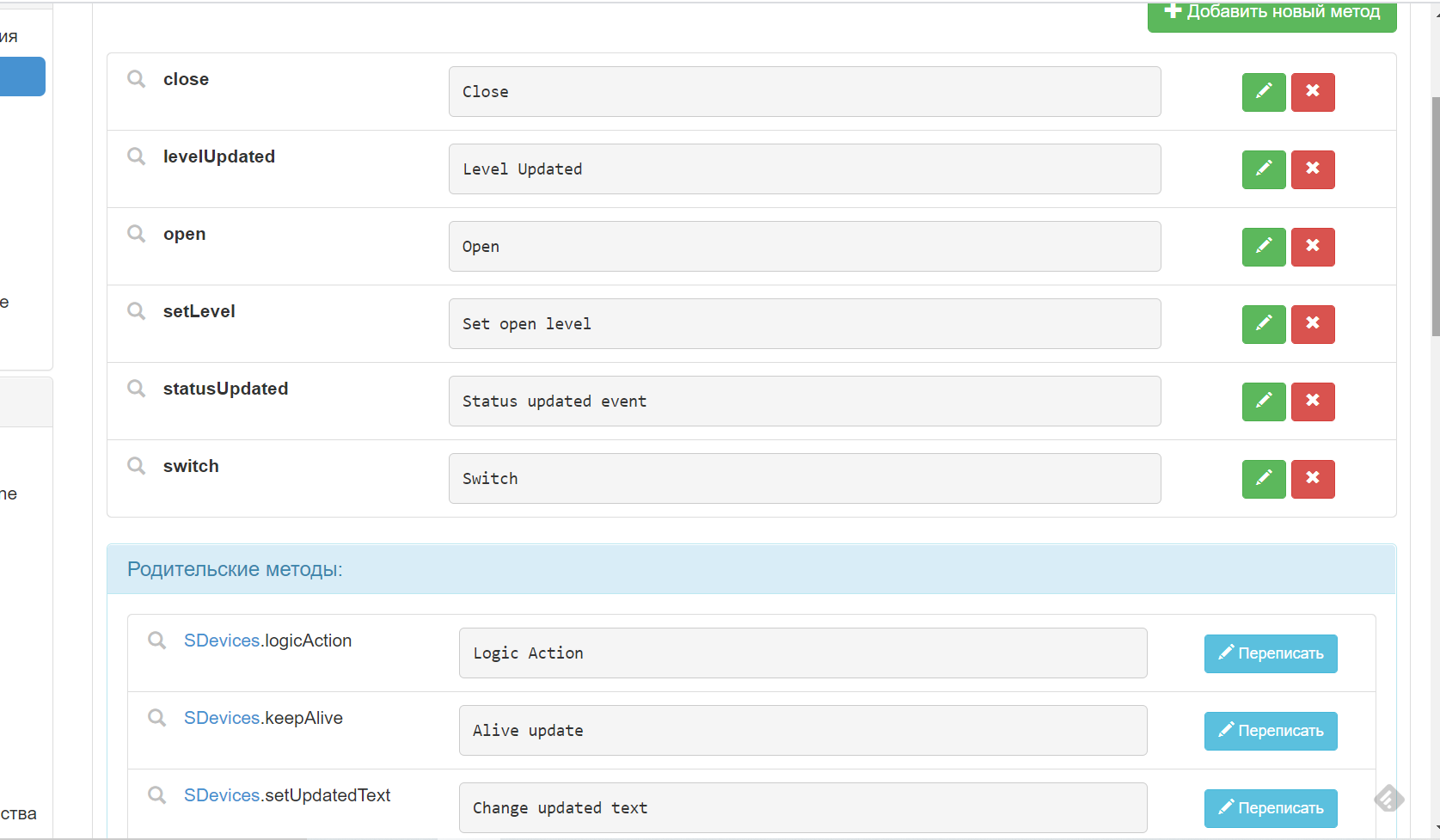

Данные по шторам на картинке:
Тут все методы:
Что я делаю не так?

ImageMaker писал(а): Пн июн 07, 2021 10:35 pm
Что я делаю не так?
ИМХО попробуйте сделать объект для "command" и писать туда значение команды открыть закрыть. У вас curtain level скорее всего статус положения. Остановите на середине и посмотрите значение.
