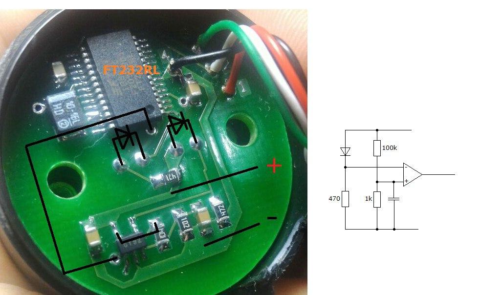

Внутри этот девайс не сложен и выглядит вот так.
После анализа данной схемы, стало понятней в каком направлении двигаться.
Схема состоит из передающего ИК диода который через резистор напрямую подключен к микросхеме usb -uart конвертера ftdi232 а приемник реализован на фотодиоде и предположительно компараторе GT92.
На GT92 документации не нашел, может кто видел документацию на этот чип?

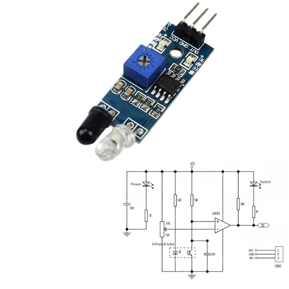

Очень похожая схема у датчика припядствия для ардуино https://aliexpress.ru/item/32813355026. ... b201603_53
Вот его схема

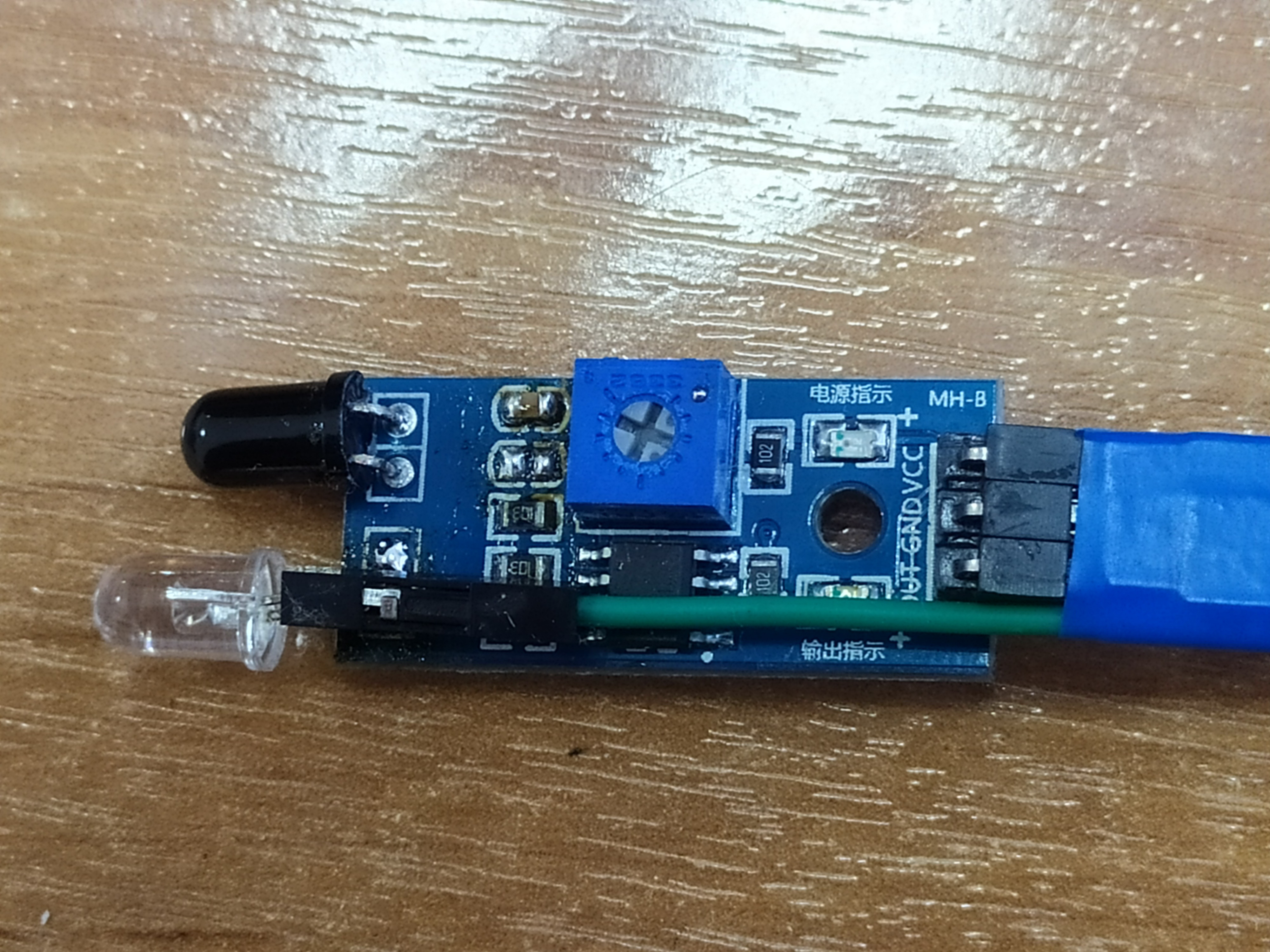

Немного переделал этот датчик под считыватель, отпаял минус у передающего ИК диода и подключил его на вход TX . Отпаял конденсатор который стоит параллельно приемному ик диоду чтобы не искажал принимаемый сигнал иначе не работало, выход data подключил к входу rx платы ftdi232.
Плату ftdi232 использую вот такую https://aliexpress.ru/item/32826575637. ... b201603_53
Для проверки работоспособности схемы запускаю программу putty выбираю СОМ порт выставляю скорость 9600, далее ставим на против ик приемо передающих диодов зеркало и переменным резисторов на плате добиваемся в putty стабильной передачи без искажений символов и текстов с клавиатуры.
Теперь можно пробовать подключиться к с счетчику энергомера се102м программой AdminTools и к счетчику Меркури1 236 программой с конфигурирования https://www.incotexcom.ru/support/soft
В моем случаю с меркурия боле мене стабильное считывания показаний происходит примерно в 3 см от счетчика, с энергомерой сложнее, стоит в щите и расстояние подобрать трудно, считывание проиходит три раза из десяти попыток.
Необходима дальнейшая доработка в плане стабильности конекта и удобства монтажа, например как то уменьшить рабочею зону считывания до такой как в заводских считывателей. Есть идеи как это сделать?

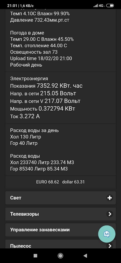

Написал прошивку для ESP8266, которая отображает показания, такие как текущее значение кв час, напряжение сети, потребляемая мощность, сила тока, частота сети, счетчика на своей странице и передает показания с MajorDomo записывая свойства в заданном web интерфейсе объекта. Устройство работает по wifi не каких проводов, переходников до сервера тянуть и подключать не надо.

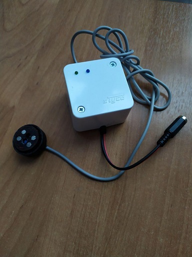

В итоге получилось вот такое устройство, осталось только поставить его в щиток в подъезде и подклбчить питание.
