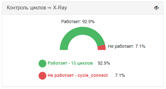

Jilber писал(а): Вт апр 27, 2021 3:50 pm Так не устраивает ?
Автор видео просто удали несколько файлов которые посчитал излишними в системе. Я попробовал удалить, но в MajorDoMo эта ошибка осталась.
ОшибкаSPOILER_SHOW

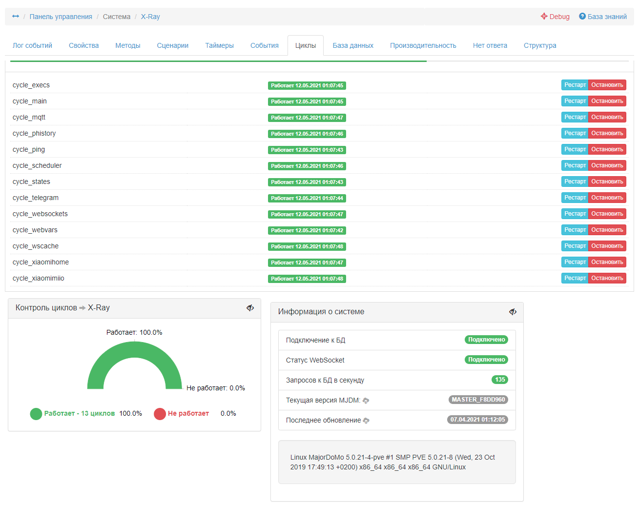

klejnov
Сообщения: 64
Зарегистрирован: Чт июн 28, 2018 4:31 am
Откуда: Бобруйск
Сообщение klejnov »
u885 писал(а): Чт май 06, 2021 1:08 am Попробуй перезапустить циклы
sudo systemctl restart majordomo
Добрый вечер, u885. Спасибо помогло.
Удалил:
cycle_connect.php~
sample_cycle_arduino_direct.php~
skype.php~
X101_skype.php~
И перезапустил службу:
Ошибки пропали. СкриншотSPOILER_SHOW
