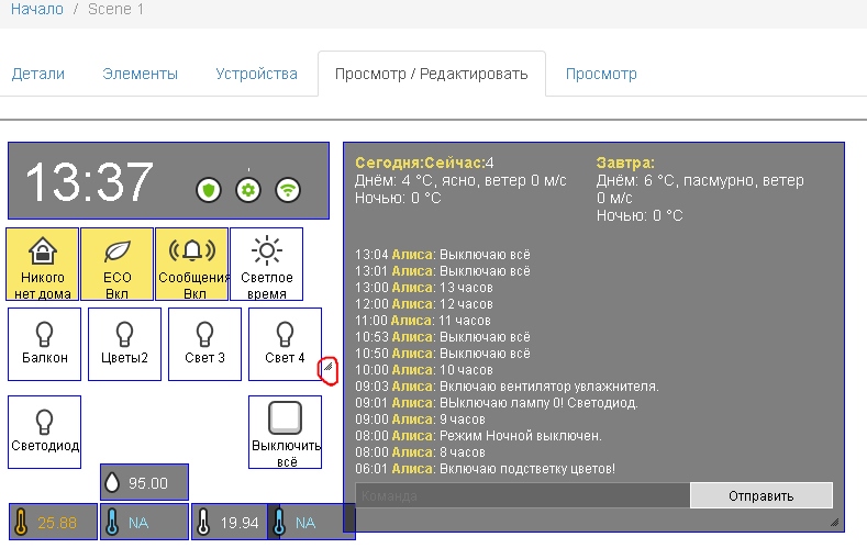

Добрый день, коллеги.
Область нажатия кнопок (область где мышка превращается в стрелочку) у разных кнопок разная. В приложенном файле обвел красным цветом.
На одну кнопку можно нажать в любое место. На другую только в нижнюю часть (под надпись).
В элементах сцены все свойства совпадают.
Подскажите куда копать.

По-моему, если мне не изменяет память, область нажатия настраивается у сцен на вкладке "просмотр и редактирование". Там саму область можно перемещать по сцене, а размер области можно изменять, потянув за нижний правый угол изменяемого элемента.

Спасибо за ответ. Область выделена одинаково.
Можно подумать, что собака в разнице один лампочка, другой кнопка, но НЕТ.
Светодиод и кнопка выключить все можно нажать в любом месте картинки или текста.
Балкон совсем невозможно нажать. Цветы2, Свет3 Свет4 можно нажать в узкой области под текстом.

Там надо смотреть внимательно. Бывает, что область нажатия элемента перекрывается (полностью или частично) большой областью нажатия какого-то другого элемента.
Еще можно попробовать изменить приоритет элемента на сцене. С тем, чтобы "проблемный" элемент имел бОльший приоритет, и он располагался в более высоком слое, чем другие. Соответственно, его область нажатия не будет перекрываться областями нажатия других элементов.

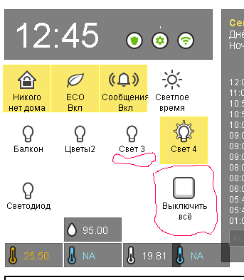

Кстати, вижу, чем у вас перекрывается область нажатия вашей кнопки:

Chainik писал(а): Чт апр 15, 2021 11:49 am Кстати, вижу, чем у вас перекрывается область нажатия вашей кнопки:
Спасибо. Это решило проблему.
