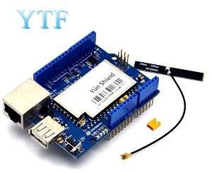

Очень интересная железка.
в основном представлена на алиэкспресс в виде dragino Yun Shield v1.1.6
Processor: 400MHz, 24K MIPS
Flash: 16MBytes
RAM: 64MBytes
Power Input: 4.75v ~ 23v via Arduino VIN pin
1 x 10M/100M RJ45 connector
150M WiFi 802.11 b/g/n
External Antenna via I-Pex connector
1 x USB 2.0 host connector, used for USB storage or 3G connection
1 x Reset button
Compatible with 3.3v or 5v I/O Arduino.
На борту имеет линукс:
Open source Linux (OpenWrt) onboard
Совместимость с Arduinо Leonardo, Uno , Duemilanove, Diecimila, Mega 2560

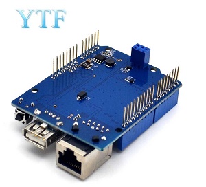

Yun-Shield-V1-6-Linux-WiFi-Ethernet-USB-Project.jpg_q50 (1).jpg (27.71 КБ) 3827 просмотров
