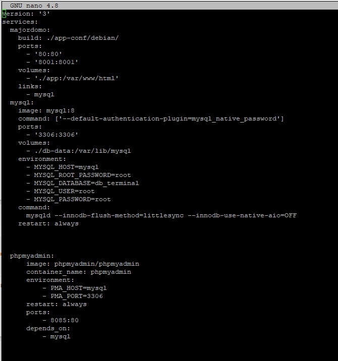

попробовал так как вы сказали, к сожалению результата не дало, удалял образы что бы все перекачалось как в гуглах советуют, тоже результата 0 к сожалению, 6 день с одной проблемой сижу, вроде все просто а не получается блин(((Divan писал(а): Сб мар 20, 2021 1:06 pm Видимо вы не удосужились поискать ответ в гугле. Повторяю, загуглите docker compose нет доступа к phpmyadmin найдете кучу статей по вашей проблеме.

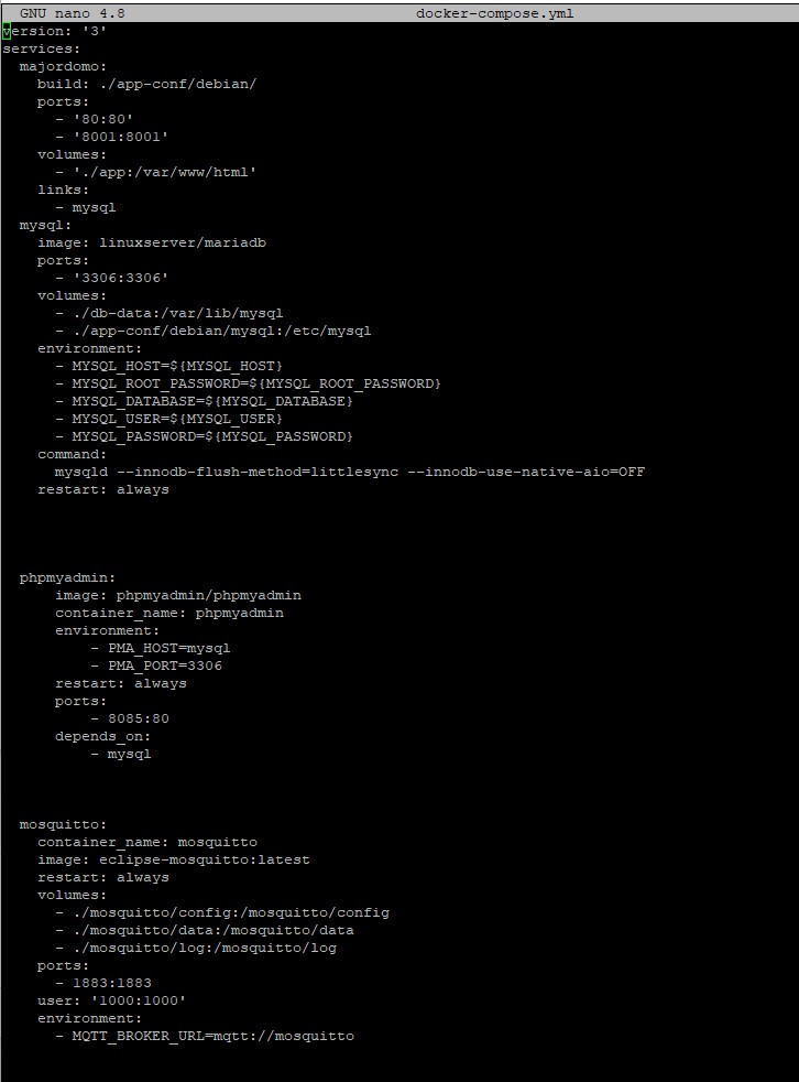

Ура, все заработало, сделал так, mqtt пока не хочет работать пишет Error: Unable to open config file /mosquitto/config/mosquitto.conf. пока гуглю может кто сталкивался? я так понял ошибка доступа?

Спс за конфиг, права дал, конфиг записал, но подключение не происходит к сожалению, по крайней мере цикл mqtt лежит, и я не совсем уверен что контейнер поднялся верно, при перезагрузке в логе вот такоеDivan писал(а): Сб мар 20, 2021 4:51 pmнастраиваем MQTT брокер в Dockersega6549 писал(а): Сб мар 20, 2021 4:22 pm Ура, все заработало, сделал так, mqtt пока не хочет работать пишет Error: Unable to open config file /mosquitto/config/mosquitto.conf. пока гуглю может кто сталкивался? я так понял ошибка доступа?

Не подскажите как? просто image: eclipse-mosquitto:latest заменить на image: eclipse-mosquitto:1.6.12?Divan писал(а): Сб мар 20, 2021 5:50 pmПроблема в последней версии MQTT. Установите версию MQTT 1.6.12 и будет вам счастье. Я не знаю что они там сделали и почему в последней версии брокер не работает, но я чисто экспериментальным путем выявил, что именно версия MQTT 1.6.12 работает норм.sega6549 писал(а): Сб мар 20, 2021 5:35 pmСпс за конфиг, права дал, конфиг записал, но подключение не происходит к сожалению, по крайней мере цикл mqtt лежит, и я не совсем уверен что контейнер поднялся верно, при перезагрузке в логе вот такоеDivan писал(а): Сб мар 20, 2021 4:51 pmнастраиваем MQTT брокер в Dockersega6549 писал(а): Сб мар 20, 2021 4:22 pm Ура, все заработало, сделал так, mqtt пока не хочет работать пишет Error: Unable to open config file /mosquitto/config/mosquitto.conf. пока гуглю может кто сталкивался? я так понял ошибка доступа?может конфиг неверный еще,SPOILERSPOILER_SHOW1616250399: mosquitto version 2.0.9 terminating

1) Удаляете контейнер MQTTНе подскажите как? просто image: eclipse-mosquitto:latest заменить на image: eclipse-mosquitto:1.6.12?
2) Удаляете образ MQTT
3) Скачиваете образ MQTT версии 1.6.12
4) Ставите из скачанного образа MQTT версии 1.6.12

хм, я просто добавил версию, оно само все перекачалось и запустилось, уже работает даже, топики приходят, свет включаетсяDivan писал(а): Сб мар 20, 2021 6:32 pm1) Удаляете контейнер MQTTНе подскажите как? просто image: eclipse-mosquitto:latest заменить на image: eclipse-mosquitto:1.6.12?
