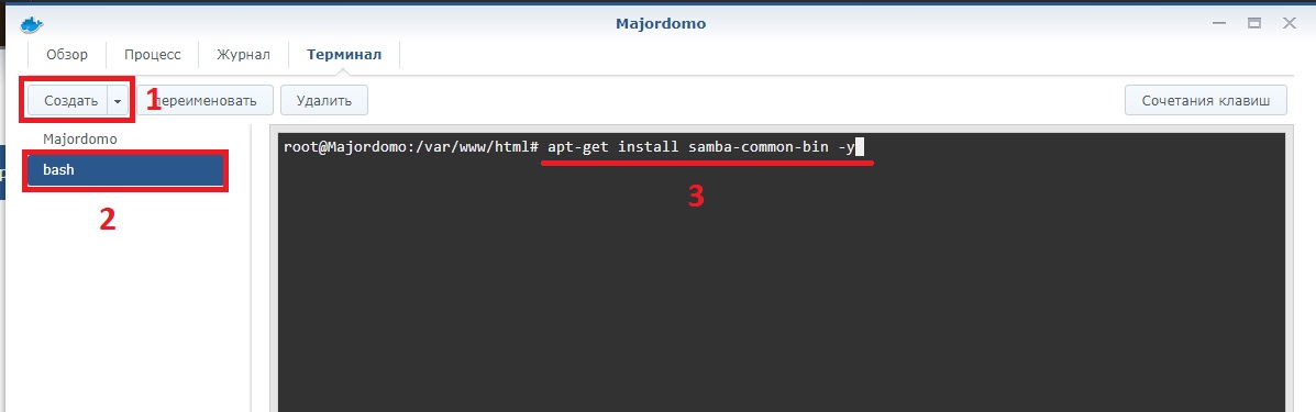

Чтобы мажордом в докере мог выключать компьютер, нужно установить samba. В synology, в докере c majordom открываем терминал и вставляем команду
apt-get install samba-common-bin -y
Дальше настраиваем по этой инструкции но с некоторой поправочкой.
  • Конфиг в smaba уже есть и правим по своему усмотрению
  • В majordomo создаем такой сценарии
$shutdown = shell_exec("net rpc shutdown -t 10 -f -C Этот_компьютер_будет_сейчас_выключен -U логин%пароль -I IP");

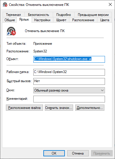

Если во время теста нужно, чтобы ПК не выключился, то создаем ярлык на рабочем столе, который будет отменять команду на выключение ПК
C:\Windows\System32\shutdown.exe -a
