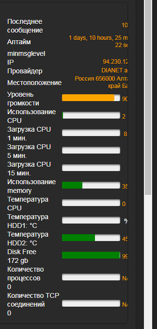

Подскажите, в google chorme не вмещается полностью, как поправить?
И еще такой вопрос, в локальной сети не обновляются данные в меню (только по F5), работает норм, если заходить удалено (снаружи)...это как-то связано с websocket?

у меня температура CPU не показывает система Ubuntu server 16 кто знает как исправить?

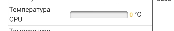

После обновления,
sudo apt update
sudo apt full-upgrade
не показывает температуру.
Как исправить?
Cpu
Cpu
Raspberry pi 4

А на Raspberry Pi 4 как сделать?
Raspberry pi 4
