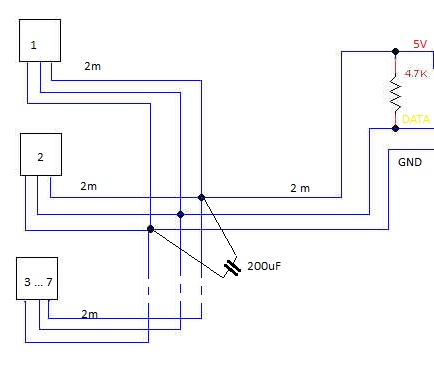

Столкнулся с такой проблемой.
Нужно мерить температуру в семи точках, на столе у компютера обкатал всё с пятью датчиками работало, но когда всё прикрутил к котлу - смотрю а там везде 0 температуры, на котёл семь датчиков DS18B20, скетчь тоже написал на семь, как только один отключаю всё данные пошли , как только подключаю любой больше 5-ти всё нолики. Где беда.
Датчики подключены примерно по такой схеме, и выкладываю часть скетча, где про температуры.

я понимаю, есть разные подходы такому решению, но не решает мою проблему и не отвечает на вопрос почему 5 датчиков работает, а 5+1 уже нет (не говоря о 7-ми шт), хотя каких то ограничений такому количеству не нашёл. Каждый по отдельности датчик тоже работает.

А не может просто питания не хватать ?

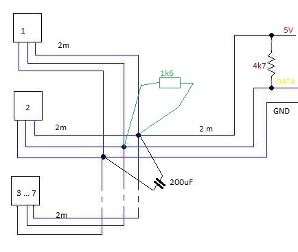

Вот так решилось. Может кому ещё поможет. Конденсатор оставил, и добавил 1.6ком резистор паралелэно к 4.7ком резистору.
