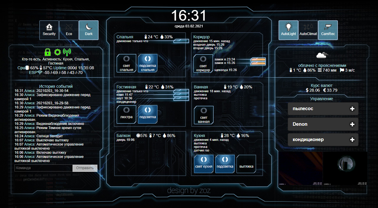

Часто в фильмах мы видим крутые интерфейсы, но из-за своей перегруженности дизайном они не очень то и удобны в использовании. Попытался найти какой-то компромисс и нарисовал дизайн в стиле модных UI.
Хотелось максимально компактно разместить всё управление и индикацию на одном экране и избавится от каши из разных иконок.
За основу решил взять элемент комната(условно), где все информеры как температура влажность освещенность прописаны сразу справа от названия комнаты. Все информеры со значением 0-1 прописаны списком снизу под комнатой, а состояние "1"(включено, открыто, сработало) показывает загорающийся индикатор. Для важных вещей таких как открытый замок или протечка эти информеры оранжевые.
Размер 1280x720 пх.
Демонстрация работы:
https://youtu.be/GqxFFJXz1ik
UPD: Version 02
Сделал версию где многое завязал на модули
Сцена и нужные файлы:
scene_HItech_v02.zip
(583.15 КБ) 744 скачивания
старая версия
scene_HItech.zip
(469.38 КБ) 766 скачиваний

Из того что хотел, но не смог (Может кто подскажет):
1.История событий недолжна менять размер из-за длинных строк, а то сейчас низ плавает. И нужно поменять дизайн кнопки отправить.
также новые сообщения должны быть внизу.
2. Нужно придумать решение для правой части с кнопками управления, сейчас это просто кусок из меню выглядит инородным.
Пожелания или мысли вслух:
Было б хорошо из ПУ иметь возможность создавать блок комнаты для сцены с возможностью отключить лишнее ПУ. (ато как сейчас добавлять это в сцену по одной штуке очень долго). А у дизайна ПУ должна быть возможность менять иконки и отключать текст. Такими готовыми блоками было б намного проще формировать сцены.

zoz писал(а): Ср фев 03, 2021 6:52 pm Из того что хотел, но не смог (Может кто подскажет):
У меня вот-так:
<style>
.eventHistory {
 width: 280px;
 height: 345px;
 border-radius: 10px;
 border: 1px solid rgba(255,69,0, 0.9);
 background: rgba(0, 0, 0, 0.5);
 display: flex;
 text-align: left;
 padding: 15px 5px 25px 5px;
 overflow-x:hidden;
</style>
<div class="eventHistory">[#module name="shoutbox" limit="12" reverse="1" mobile="1"#]</div>

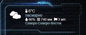

Добрались руки до иконок погоды.
оказалось в openweather кодов погоды намного больше чем картинок
https://websygen.github.io/owfont/
сделаны они как FontAwesome и подключаются также, качаем с гитхаба архив копируем в папку /3rdparty/owfont
owfont-master.zip
(1.07 МБ) 655 скачиваний
В css сцены добавляем
@import url("/3rdparty/owfont/css/owfont-regular.min.css");
html блок у меня такой:
<div> <i class="owf owf-%ow_fact.condCode% owf-5x owf-pull-left"></i>
	<div style="font-size:16px;text-align:left;">
    	<i class="fa fa-thermometer-half"></i>%Sensor_temp02.value%&deg;C<br>
    	<b>%ow_fact.weather_type%</b>  </div>
   	 	<div style="font-size:14px;text-align:left;">
    	<i class="fa fa-tint"></i>&nbsp;%ow_fact.humidity%%&nbsp;&nbsp;<i class="fa fa-bars"></i> %Sensor_pressure01.value%&nbsp;мм&nbsp;&nbsp;<i class="fa fa-flag" aria-hidden="true"></i> %ow_fact.wind_speed% м/c<br>
    	<b>%ow_fact.wind_direction_full%</b>
	</div>
</div>
