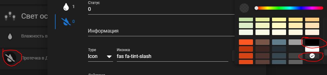

После небольшого теста выявлено:
1.) Wizard - Not supported простые устройства: sensor_humidity, button, leak, openable, tv, dimmerph, rgbgt
2.) При выборе прозрачного фона значка-статуса ставится все равно черный.

Eraser
Сообщения: 1085
Re: [Интерфейс] MBoard
Сообщение Eraser »
v0.2.51
Исправления виджета RGB
Добавлены в Wizard: датчик влажности, датчик протечки, датчик дыма
