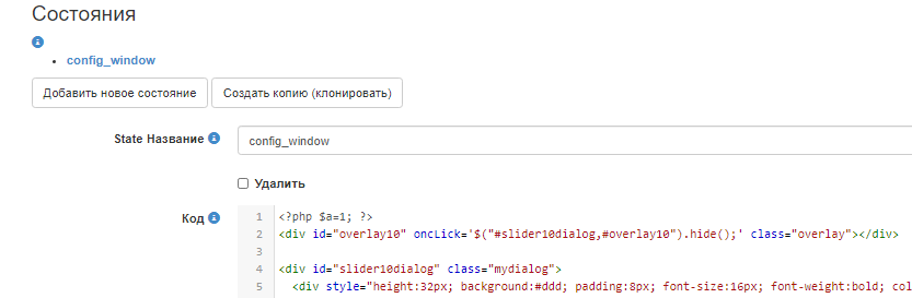

Никто не сталкивался, как бы так извернуться, чтобы вставить php-код в текст HTML-сцены?
Судя по всему, внешний обработчик MDM анализирует код перед вставкой в DOM-модель и все php-теги заменяет на <!--?php $a=1; ?--> (то есть на комментарии).
Вот что я имею ввиду:
Как вставить php в сцену?
- php.png (18.59 КБ) 2444 просмотра

По-моему, еще никому не удавалось заставить работать php-код в HTML-блоках.

А вот "чистый" php в html-блаках вроде бы не работает (в MDM).

Ну... развязка тут очевидна.
Я ухожу в сторону JavaScript. Через кучу извращений и JQuery, но другого не остается... т.к. у меня нарисован гигантский шаблон с длиной кода в страницу, где внутри %Объект.свойства% еще и приходится использовать переменные...
Конечно, с php все решалось бы проще. Однако, разработчика тоже можно понять. Либо он делает платформу для "прграммистов", кто глубоко понимает работу системы и взаимодействие объектной модели платформы - тогда пишите на php сами. Либо он делает платформу для "чайников" и дает им возможность упрощенно обращаться к объектам через %...%, но тогда ему приходится рисовать поверх php свой парсер.
