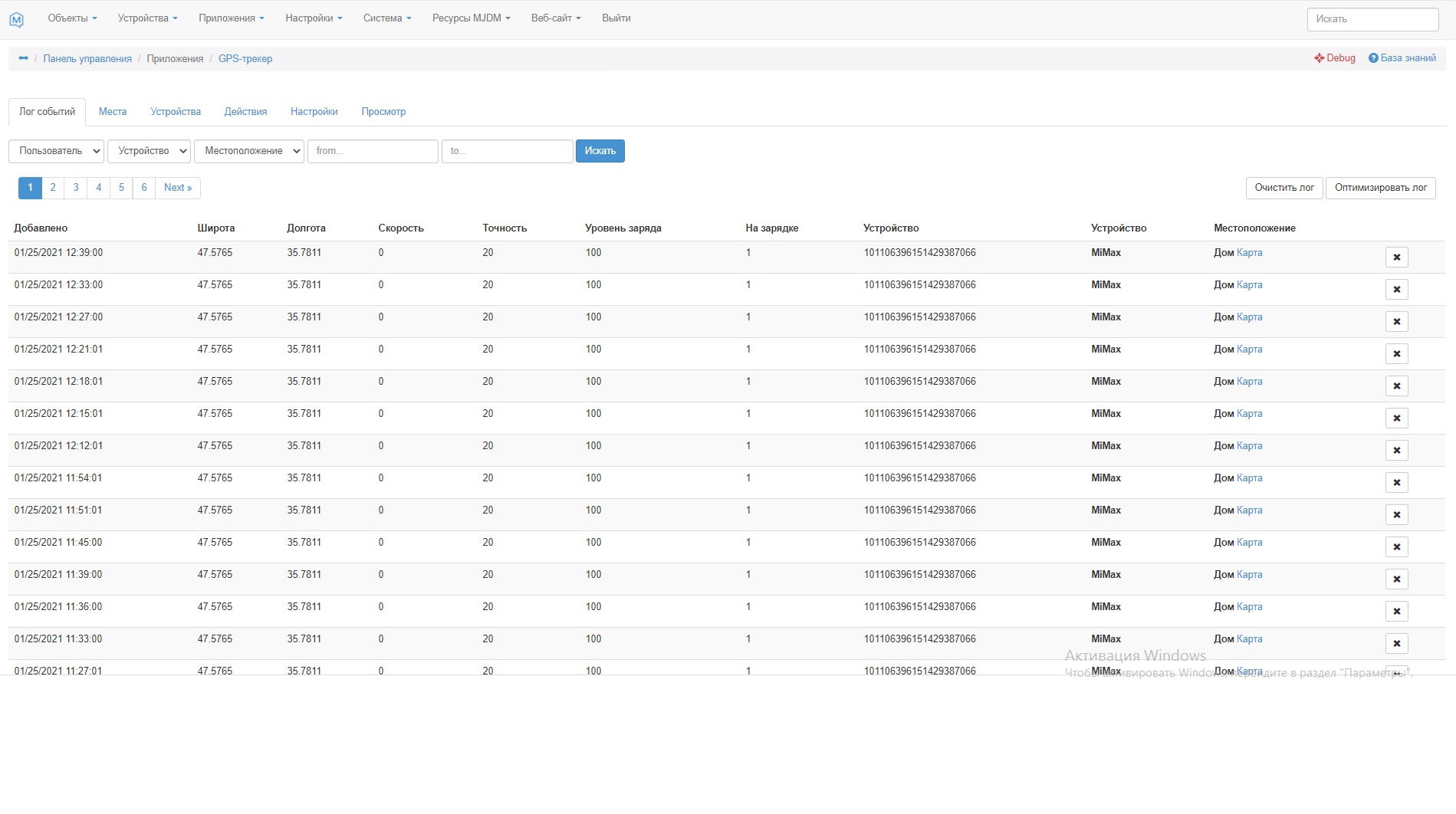

Вот и у меня, в Google location, как и настроено, раз в 5 минут обновляется!
А в модуль GPS-трекер, через 55 минут - будет трое суток как данные не поступали...
А у меня куча автоматизации на этот модуль завязанно

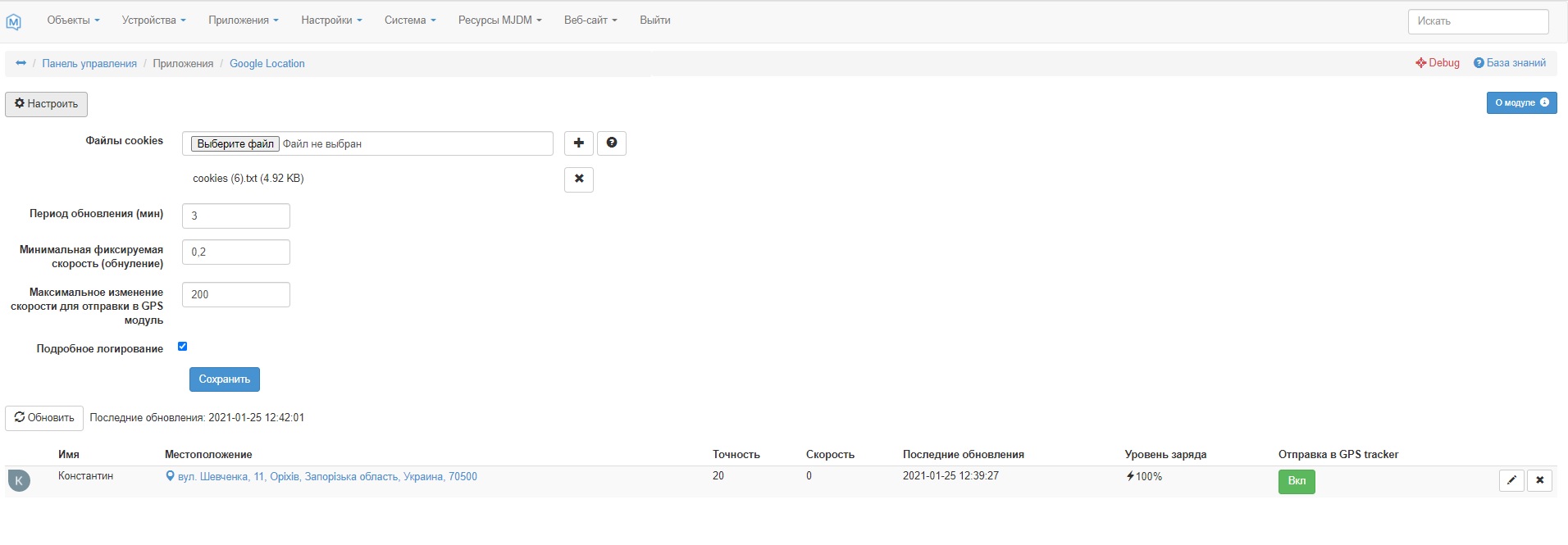

Какое оптимальное значение Период обновления (мин) в настройках модуля ставить?

Re: [Модуль] Google Location
Сообщение Shk »
У меня так настроено. Пару дней назад на 4 малину установил все на чистую.
