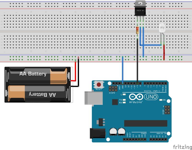

Хочу управлять подсветкой холла из светодиодных лент.
Что нужно:
Светодиодная лента 4x5м 3528SMD 300led
Блок питания 10A 120W
Стабилизатор напряжения 12 вольт
Резистор 220
Транзистор STP36NF06 MosFet or irlr024 или irlu024 IRLU3714, IRLU7807, IRLU8113,...
Подключается, как на картинке
У меня выглядит (2 канала) так https://www.dropbox.com/s/ur67q532pmldf ... .24.57.jpg
Просто помигать лентой:
