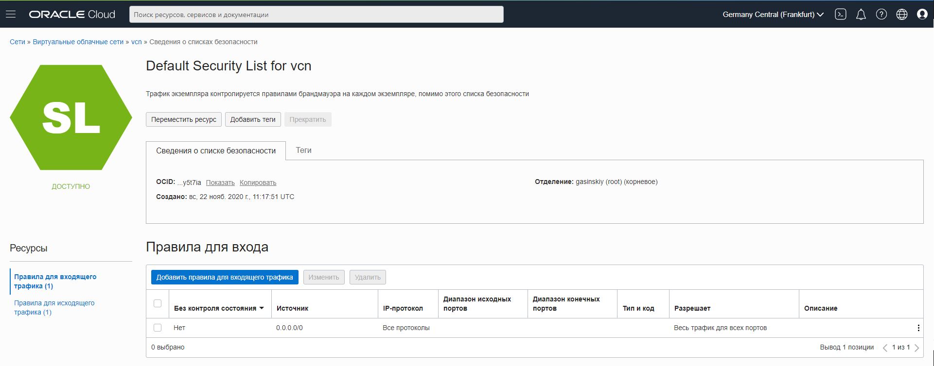

Задался целью организовать удаленный доступ к серверу УД, чтоб можно было занимается настройкой УД с работы, ну и с телефона в случае чего зайти.
Создал экземпляр виртуальной машины Ubuntu 20.04. Установил там Wireguard - имеется следующая конфигурация на wg0.conf:
[Interface]
Address = 10.0.0.1/24
SaveConfig = true
PostUp = iptables -A FORWARD -i wg0 -j ACCEPT; iptables -t nat -A POSTROUTING -o ens3 -j MASQUERADE
PostDown = iptables -D FORWARD -i wg0 -j ACCEPT; iptables -t nat -D POSTROUTING -o ens3 -j MASQUERADE
ListenPort = 51820
PrivateKey = PrivateKey сервера
[Peer]
PublicKey = PublicKey клиента ПК с работы
AllowedIPs = 10.0.0.2/32
[Peer]
PublicKey = PublicKey смартфон на базе Android
AllowedIPs = 10.0.0.3/32
Ну и так далее по аналогии.
На клиентах конфиг следующего вида:
[Interface]
PrivateKey = приватный ключ клиента
Address = 10.0.0.2/32
DNS = 8.8.8.8
[Peer]
PublicKey = публичный ключ сервера
AllowedIPs = 0.0.0.0/1, 128.0.0.0/1
Endpoint = общедоступный IP:51820
До самой Raspberry Pi еще дело не дошло. Сейчас хотя бы добиться нормального подключения к серверу со всех клиентов, чтоб был интернет, ping между всем клиентами, попасть в локальную сеть.
Почему-то SSH работает. С сайта сканера портов по общедоступному IP вижу открытый 22-й порт TCP, а вот 51820 закрыт. Wireguard по идеи работает, wg show показывает информацию о сервисе, но трафик не бегает и клиенты при подключении не получают данные.
На сервере тут /etc/sysctl.conf раскомментировал net.ipv4.ip_forward=1, сюда /proc/sys/net/ipv4/ip_forward добавил 1.
Думаю, что нужно больше ковыряться в веб-морде самого Oracle Cloud, хотя и тут вроде разрешил все входящие соединения.
Тут есть общедоступный IP-адрес, по которому получаю доступ к виртуальной. машине.

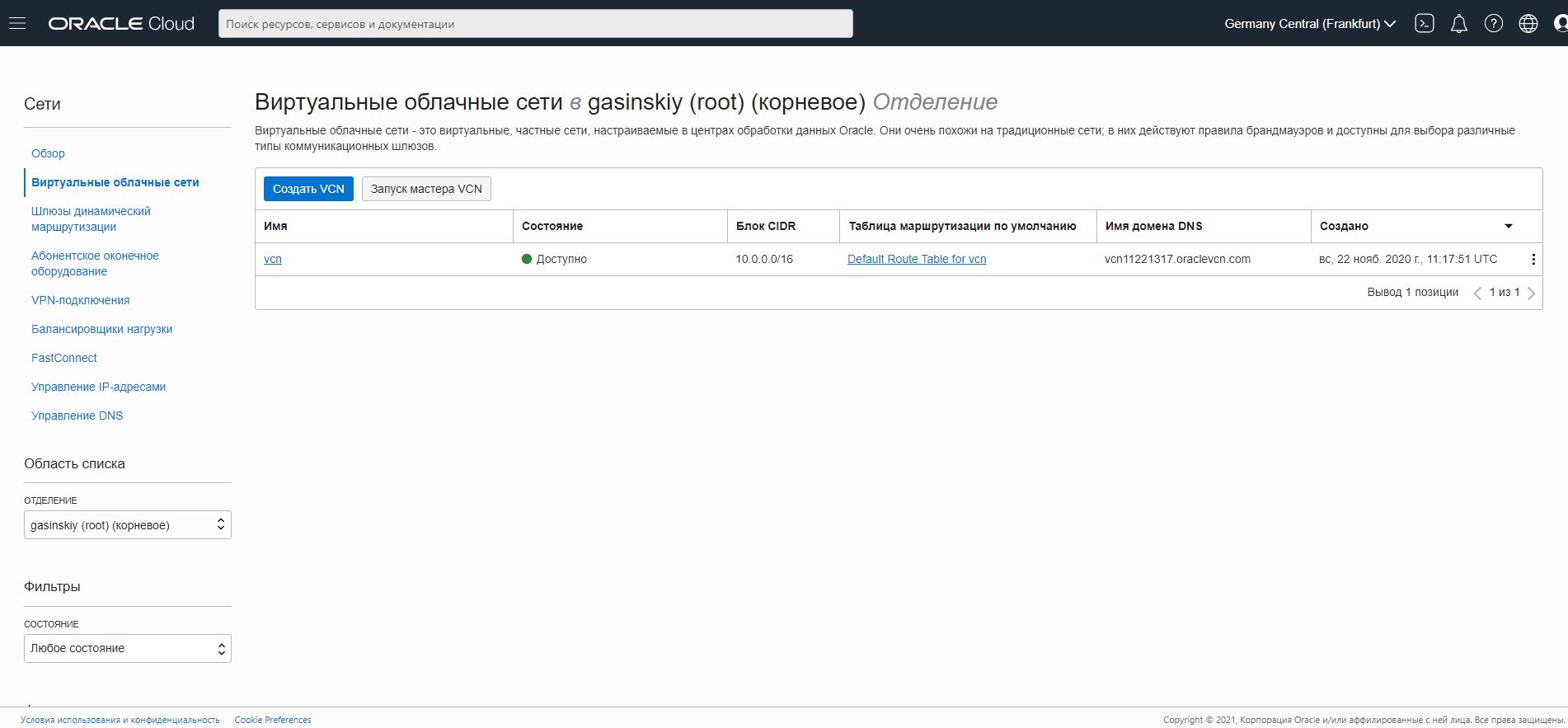

Есть основной виртуальный адаптер с частным IP-адресом 10.0.0.3. Подсеть subnet со следующими параметрами:
Блок CIDR: 10.0.0.0/24
Тип подсети: Региональная
Доступ к подсети: Общедоступная подсеть

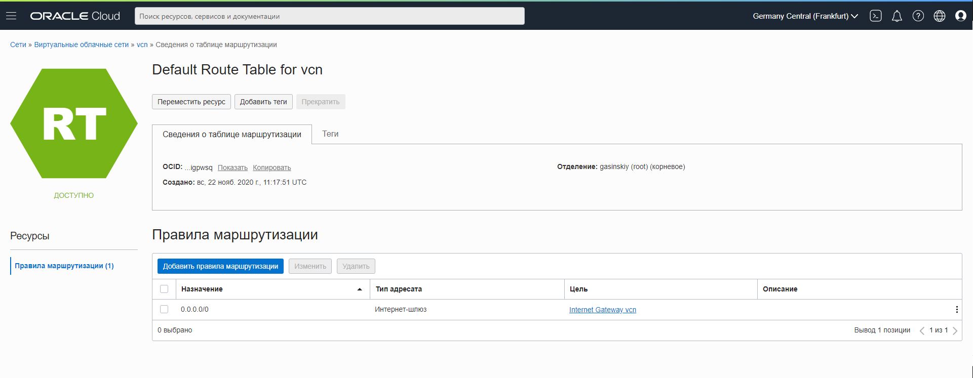

Есть еще тут таблица маршрутизации по умолчанию, где у меня есть правила для входящего и исходящего трафика с назначением\источником: 0.0.0.0/0, со всеми IP протоколами и разрешением трафика для всех портов.
В правилах маршрутизации есть еще разные варианты типа адресата, кроме Интернет-шлюз, которые мне не совсем понятны, хоть и читал документацию.
Еще обнаружил возможность резервирования общедоступных IP-адресов, но по сути у меня есть такой для виртуально машины, по которому собственной и подключаюсь через SSH.
В общем если есть идеи, то подскажите куда копать и где может быть затык. Для начала нужно увидеть сканером открытый порт, а далее уже проверять правильно ли настроен WG и т.д.
Под спойлером 7 скриншотов с веб-интерфейса Oracle и терминал виртуальной машины для наглядности, хотел максимально подробно описать ситуацию.

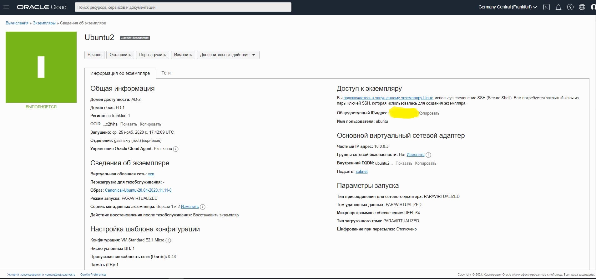

1. виртуальная машина.JPG (228.93 КБ) 6858 просмотров
2. Виртуальные сети.JPG (132.85 КБ) 6858 просмотров
3. Правила маршрутизации.JPG (113.78 КБ) 6858 просмотров
4. Правила для входа.JPG (126.96 КБ) 6858 просмотров

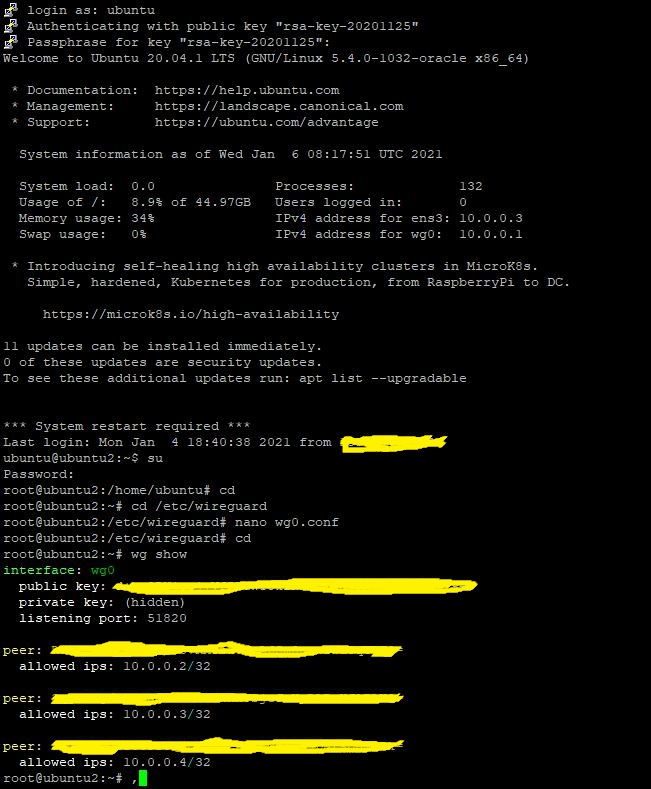

5. wg show.JPG (128.54 КБ) 6858 просмотров

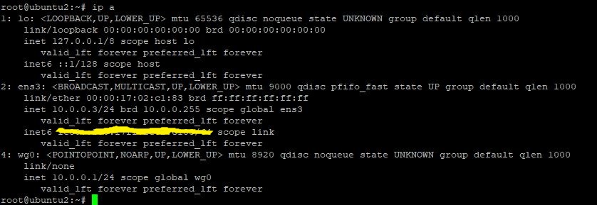

6. ip a.JPG (72 КБ) 6858 просмотров

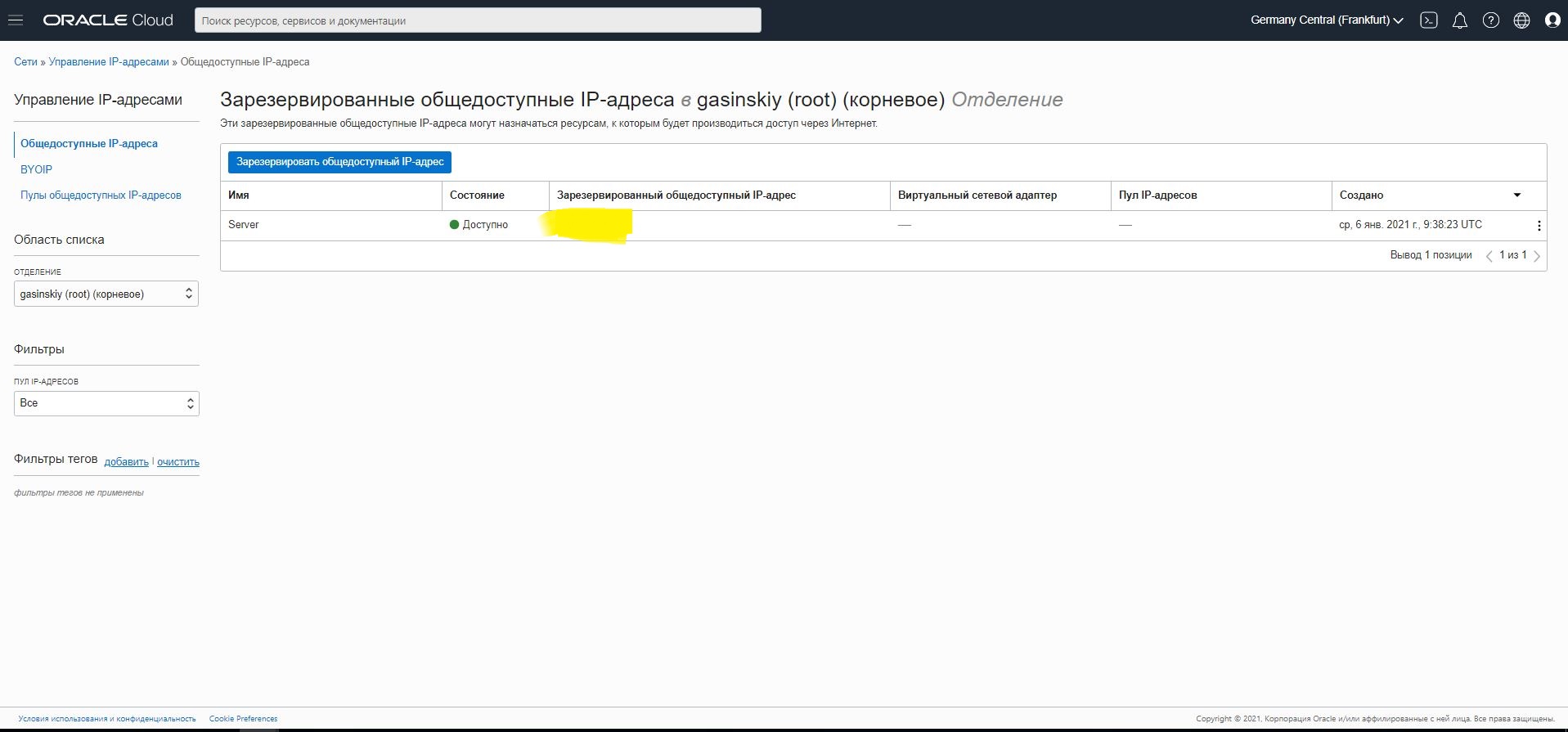

7. Зарезервированные общедоступные IP-адреса.JPG (171.07 КБ) 6858 просмотров

Почему же не читабельное. Всё в целом понятно. Вот ответ:
-A INPUT -p udp -m udp --sport 123 -j ACCEPT
-A INPUT -p tcp -m state --state NEW -m tcp --dport 22 -j ACCEPT
-A INPUT -j REJECT --reject-with icmp-host-prohibited
Открыт только 22 и 123 порт, всё остальное реджектит.
Пробовать:
sudo ufw allow 51820/udp
savenko_egor
Сообщения: 705
Откуда: Украина, Запорожье
Re: Доступ к Majordomo через бесплатный VPS на базе Oracle Cloud и Wireguard
Сообщение savenko_egor »
Причина проблемы оказалось:
1. У Oracle специфика такая что интерфейс выхода там идёт с IP 10.0.0.3 по 24-ой маске. А получается и интерфейс WG был сделан в той же подсети. Потому это в принципе не могло работать.
2. Почему не работало открытие порта через iptables? Потому что правило для его открытия было указано неправильно. Нужно было вместо --sport указывать --dport.
Пример правильного правила:
-A INPUT -p udp -m udp --dport 51820 -j ACCEPT

iptables -I FORWARD 5 -p tcp -m conntrack --ctstate NEW -m tcp --dport 53 -j ACCEPT #для DNS, хз нужно ли
iptables -I FORWARD 6 -p udp -m conntrack --ctstate NEW -m udp --dport 53 -j ACCEPT #тоже самое для udp
sudo netfilter-persistent save сохранение, чтоб  после перезагрузки все осталось
В общем теперь имею доступ с телефона и рабочего ПК по IP адресу 10.10.0.5 =) и в туннеле могу по SSH к 10.10.0.5 (УД) и 10.10.0.1 (сервер Oracle).
Это так работает, но поправьте, если фигню в iptables прописал :D
