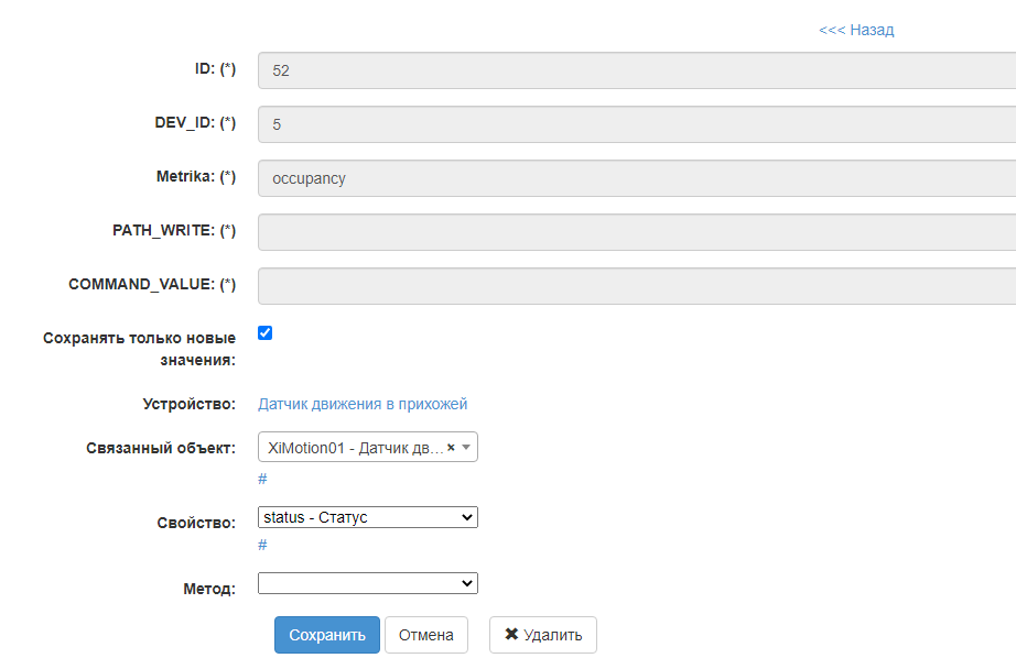

VOVA_iS писал(а): Пт янв 08, 2021 4:11 pm Покажите Настройки устройств в модуле
Что то точно у вас не правильно настроено
Настройки привязки датчика движения на скрине.

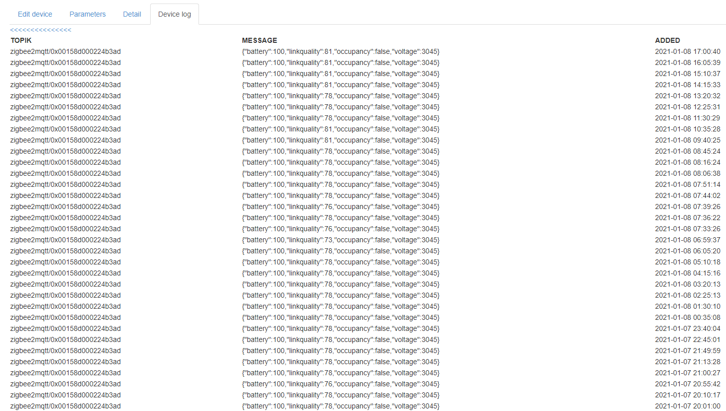

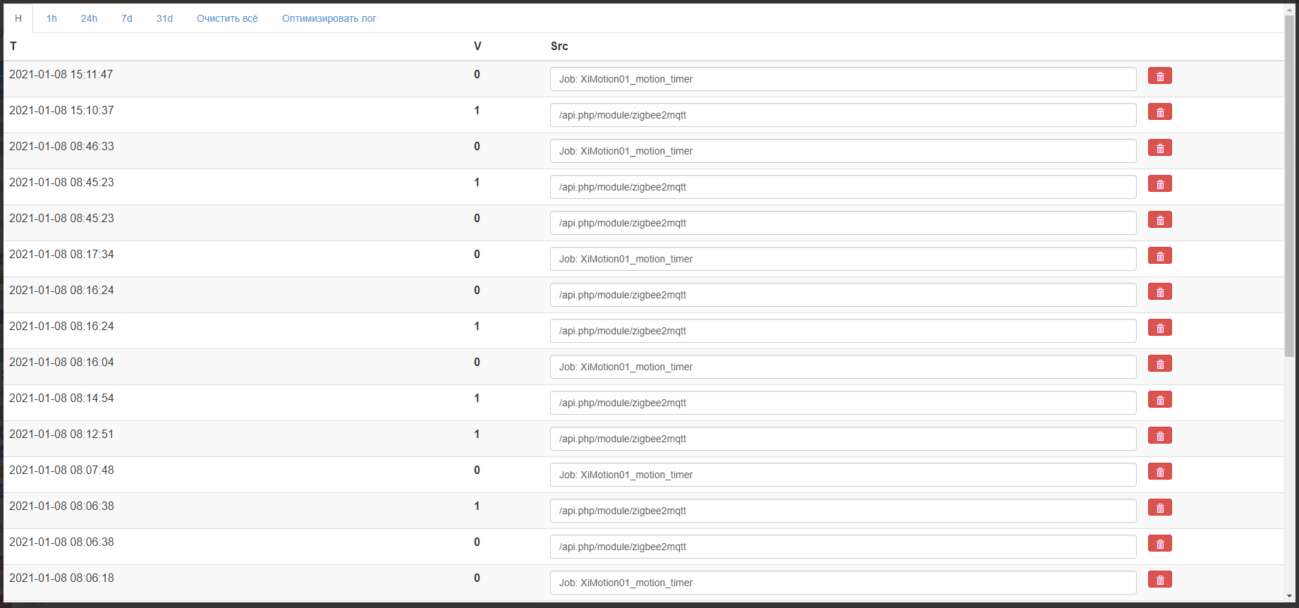

Историю статуса можно ?
Историю device log
doc_bravn
Сообщения: 126
Сообщение doc_bravn »
VOVA_iS писал(а): Пт янв 08, 2021 5:12 pm
Пожалуйста :-)
Также замечу, что дама с 8 утра и до текущего момента нет вообще никого.

Попробуйте снять галку
Сохранять только новые значения:
doc_bravn

VOVA_iS писал(а): Пт янв 08, 2021 5:31 pm Попробуйте снять галку
Снял. Посмотрим как будет себя вести.
