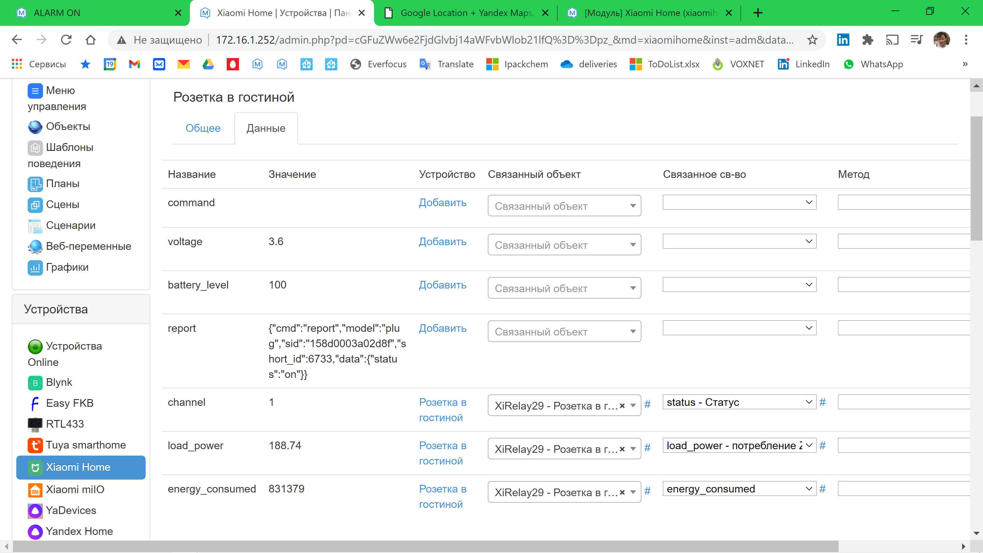

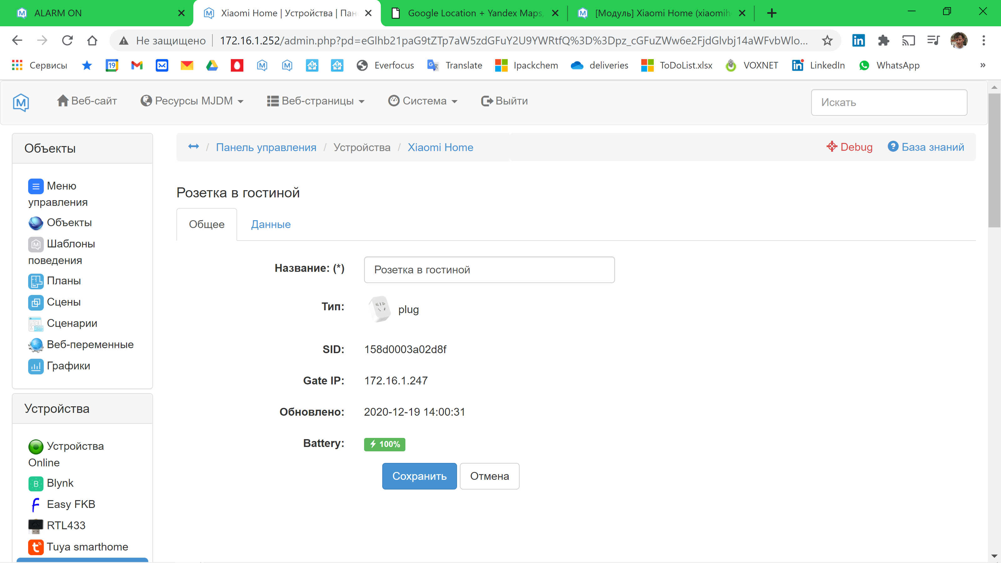

Alexander Znamensky
Сообщения: 160
Добрый день.
Есть розетка Xiaomi ZigBee ZNCZ02LM, подключенная к МДМ через модуль Xiaomi Home. Работает.
Проблема в том, что данные (в частности свойство load_power) обновляются очень редко - раз в 3... 8 минут.
Никто с этим не сталкивался, как это исправить?
Screenshot 2020-12-19 14.03.25.png (643.89 КБ) 7177 просмотров
Screenshot 2020-12-19 14.05.05.png (337.91 КБ) 7177 просмотров
Screenshot 2020-12-19 14.05.29.png (435.44 КБ) 7177 просмотров
В приложении MiHome все моментально меняется, также как и в НА.
Заранее спасибо!
