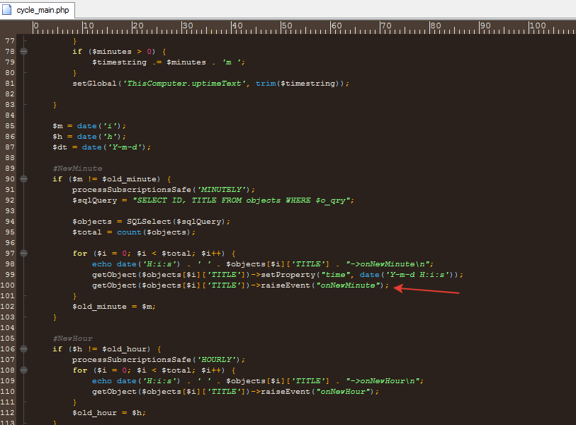

вот должно вызываться для запуска онНьюМинуте, проверяйте
