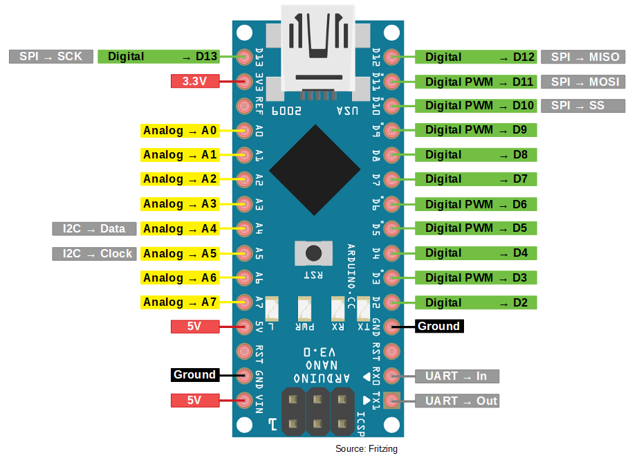

schel4ok писал(а): Вс окт 04, 2020 4:58 pm Здоровые. В подрозетник не спрячешь. Arduino nano можно было бы попробовать, но у него нету портов SDA, SCL
А почему у меня есть? Или я чего-то не понял?
